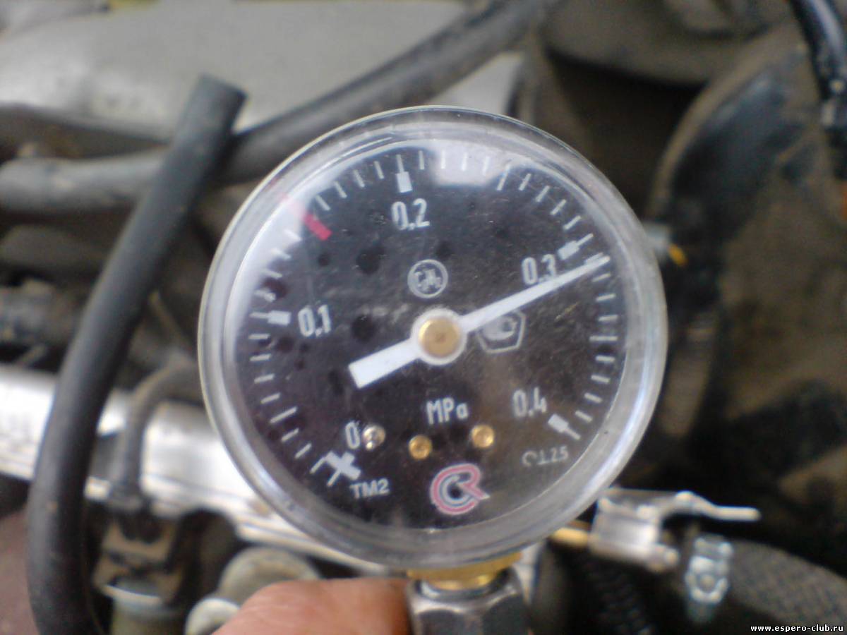

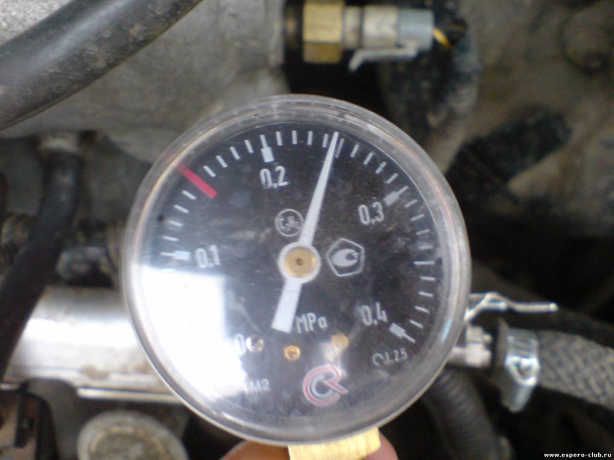

подскажите плииииз!!!!!!!!!!!!!! давление сколько должен показывать, 2.5 или больше?
у меня машина на перекрестках, на светофоре холост ход глохнет, в чем причина?
ainura
GIZДата: Воскресенье, 12.Фев.2012, 23:38:32 | Сообщение # 130
3,5 по моему...
aikaДата: Понедельник, 13.Фев.2012, 00:01:51 | Сообщение # 131
Сообщений: 11
респект ВЕТЕРАНАМ!!!!!!!!!!!!!!! ) пасибо, еще не скажите от чего моя машина глохнет на светофоре? Холостого хода нет, искра есть, свечи заливают и давление 2.5 показывают. плиииз !!!!!!!!!!!!!!!!!!!!!!!!!!!!!!!!! почему машина на светофоре и перекрестке глохнет?
ainura
kostroma21Дата: Понедельник, 13.Фев.2012, 00:18:20 | Сообщение # 132
Quote (aika)
На холостом ходу должно быть2.5 очка,когда даёш газу или снимаеш трубку РДТс впускного колектора должно быть3 очка.
Добавлено (13.Фев.2012, 00:18:20)
Quote (aika)
Холостого хода нет,
Прочисти РХХ или проверь исправным донором.Можно поставить РХХ от нивы.
Только провода буду внатяг.Это не смертельно.
Quote (aika)
Как мерял давление?2.5 очка показывает на каком режиме(хх или когда газуеш) ?

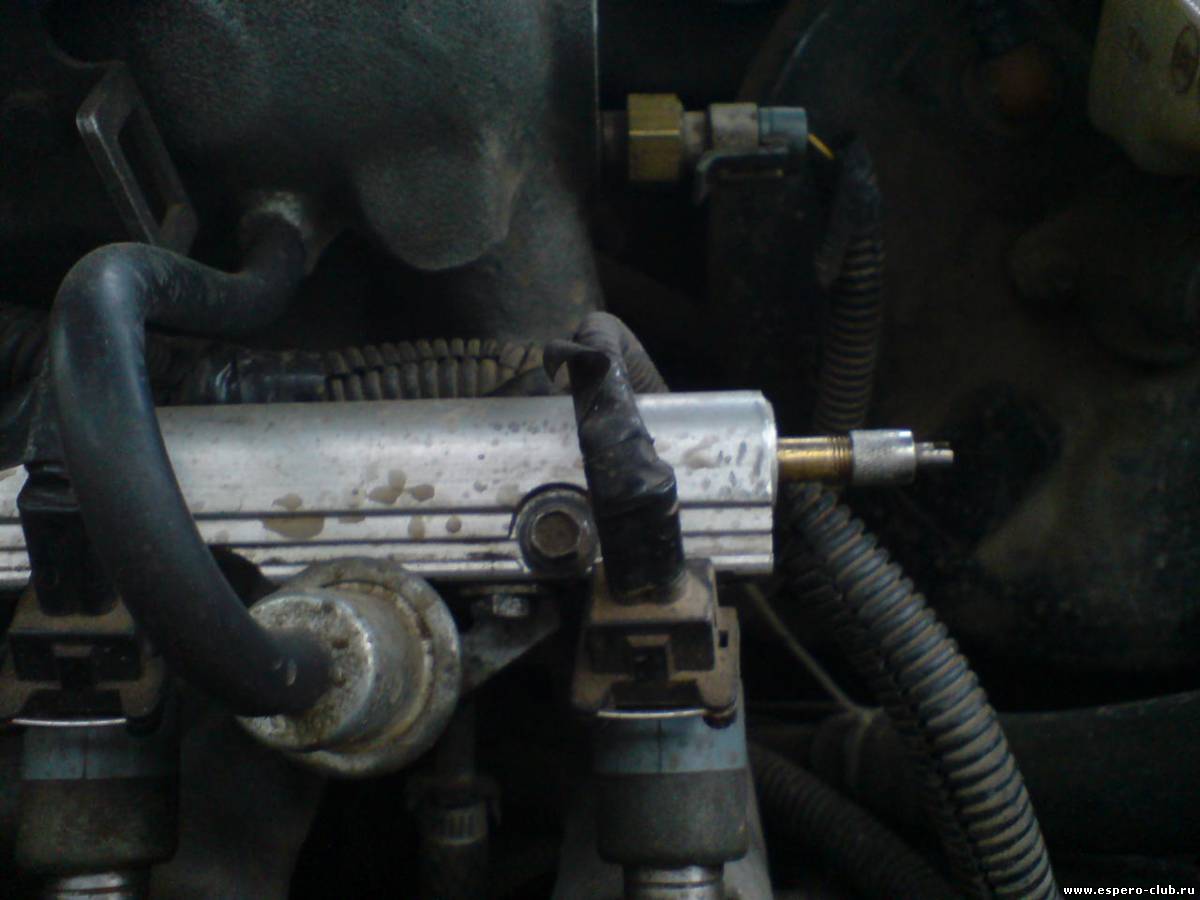

Прикрепления: 2749031.jpg (76.4 Kb) · 6059250.jpg (78.0 Kb)

kostroma21Дата: Понедельник, 13.Фев.2012, 00:40:58 | Сообщение # 134
Quote (aika)
а где стоит это РДТ
РДТ стоит внизу рампы с правой стороны если смотреть на двиг с переди.
Прикрепления: 5180805.jpg (67.1 Kb)
aikaДата: Понедельник, 13.Фев.2012, 00:44:15 | Сообщение # 135
Сообщений: 11
[quote=kostroma21]Гуру[/quote]
при
холостом ходе 2.5 показывает.
