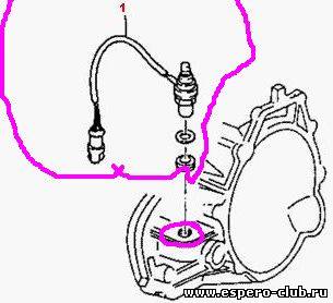

ГамыськаДата: Пятница, 17.Фев.2012, 22:06:08 | Сообщение # 81
Сообщений: 108
подскажите что это за штука может ли от нее что то зависеть?
Прикрепления: 6278756.jpg (17.9 Kb)
раскрутка сайтов
Sanja1135Дата: Пятница, 17.Фев.2012, 22:56:57 | Сообщение # 82
Сообщений: 120
Гамыська, если я правильно понял, то на рисунке коробка передач, а это датчик скорости. Он завязан на РХХ, а на разгон врятли может повлиять.

Гамыська, Этодатчик скорости. если он не работает- горит "джеки чан".Когда ты едешь - мозги думают что машина стоит и команду дают как на стоящий автомобиль.
