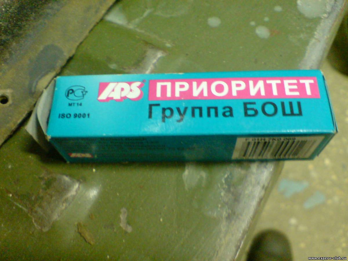

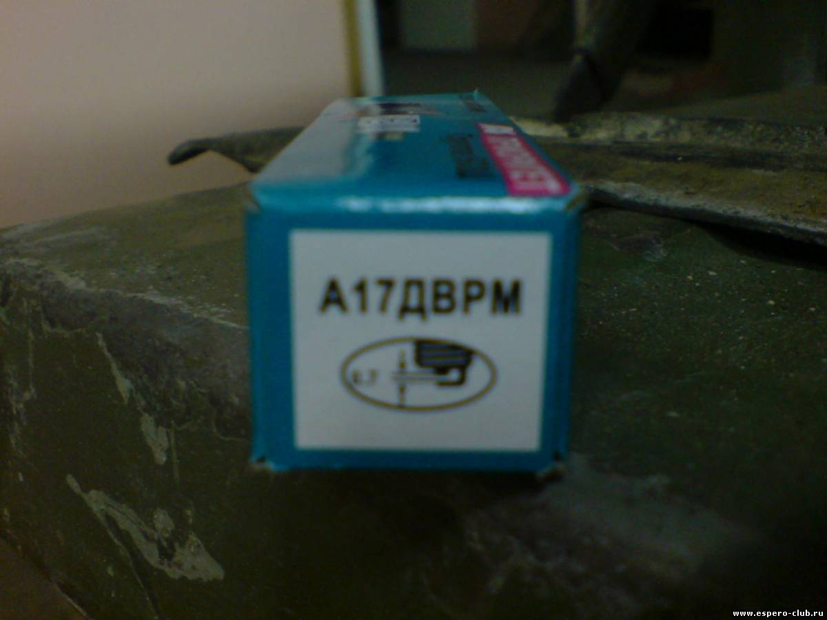

Яездию на таких А17ДВРМ.Меня они полностью устраивают.На год их хватает.Перед зимой меняю на новые.
Выпускаются по лицензии БОШ.НЖК тоже хорошие свечи но уже попадал на левак.
Прикрепления: 0916001.jpg (83.9 Kb) · 1463665.jpg (57.5 Kb)
