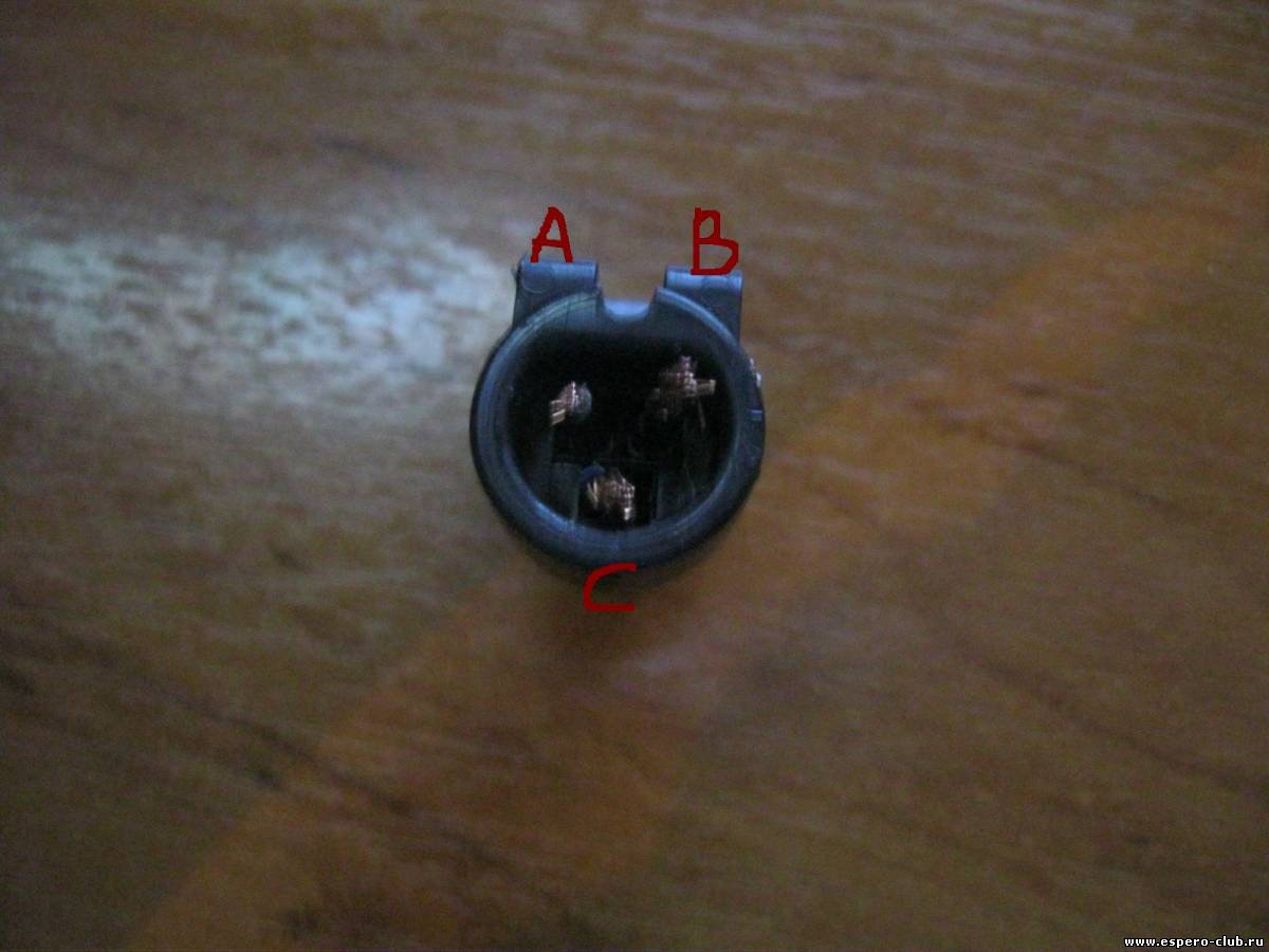

Полярность поменять не забыла?
поменяли серый и черный (контакты А и В - если смотреть со стороны проводов), но на форуме видели что менять надо серый и синий (А и С).
Вопрос: какие точно менять?
Прикрепления: 6555586.jpg (78.4 Kb)
раскрутка сайтов
kostroma21Дата: Воскресенье, 12.Фев.2012, 22:56:03 | Сообщение # 17
Гамыська, Это вроде не наша фишка.У нашей проводки вроде в ряд.Или я забыл уже.Сейчас дойду до машины уточню.

kostroma21Дата: Воскресенье, 12.Фев.2012, 23:17:49 | Сообщение # 24
мы говорим о датчике положения дроссельной заслонки? Гамыська, Я правильно понимаю?
ГамыськаДата: Воскресенье, 12.Фев.2012, 23:19:42 | Сообщение # 25
Если про шланг то он идет от ДАД на дроссельную заслонку. А на ДПДЗ никаких шлангов нет.

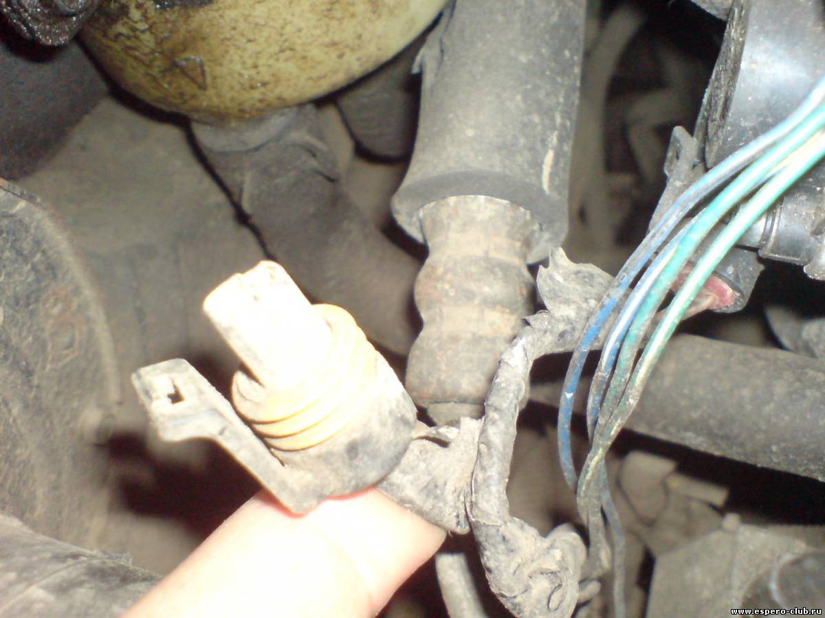

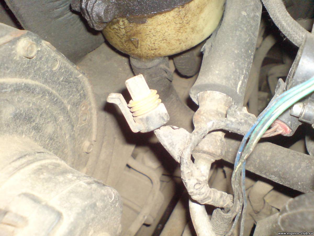

kostroma21Дата: Воскресенье, 12.Фев.2012, 23:41:57 | Сообщение # 28
Quote (Гамыська)
аменила датчики: РХХ (от Шнивы), ДПДЗ (от ВАЗ), ДАД оригинал. ДЗ чистили.
Если ставили
ДПДЗ(от ВАЗ) нужно было менять полярность так как он вращается в другую сторону.Вот фоты фишки ДПДЗ.Там 3 провода .Центральный не трогаем а крайние провода меняем местами.
Добавлено (12.Фев.2012, 23:39:55)
Quote (Гамыська)
Шланг он и в африке шланг к ДПДЗ он отношения не имеет.
Добавлено (12.Фев.2012, 23:41:57)
Quote (Гамыська)
Прикрепления: 6555586.jpg(78Kb)
А что это я вообще не узнал. sad
Прикрепления: 8056908.jpg (99.3 Kb) · 0118708.jpg (114.1 Kb)

kostroma21Дата: Воскресенье, 12.Фев.2012, 23:57:26 | Сообщение # 30
Quote (СЕРГЕЙ-37РУС)
где четыре провода в ряд
это датчик холостого хода РХХ .если не ошибаюсь.Там менять ничего не надо.Полярность меняется на ДПДЗ отВАЗ.
