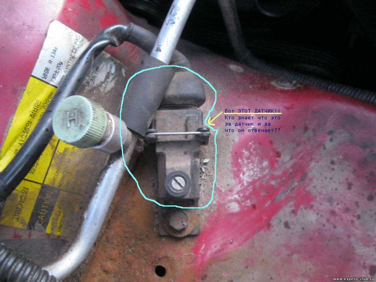

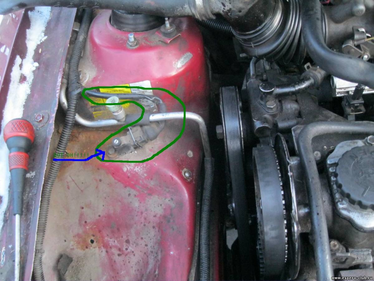

если воздухан закрыть и погазовать то оч хорошо реагирует. Отзывается сразу повышает обороты, звук приятный такой от мотора.. вот но дела еще в одном датчике (фото ниже)! Если его снять то она глохнуть начинает, задыхается, а если опять одеть, то сразу так выравнивается, обороты вроде норм делаются. Что это за датчик?
Если кто знает подскажите прошу!!!!!!!

kostroma21Дата: Четверг, 16.Фев.2012, 18:39:04 | Сообщение # 65
Quote (Гамыська)
Что это за датчик?
Это СО корректор.На СТО как раз его крутят когда регулируют СО.
Гамыська, я так понимаю ты на регулировку СО ещё не ездила.Форсунки поменяла?
Может быть у тебя этот корректор выкручен в ноль.Старые свечи какого цвета были?
