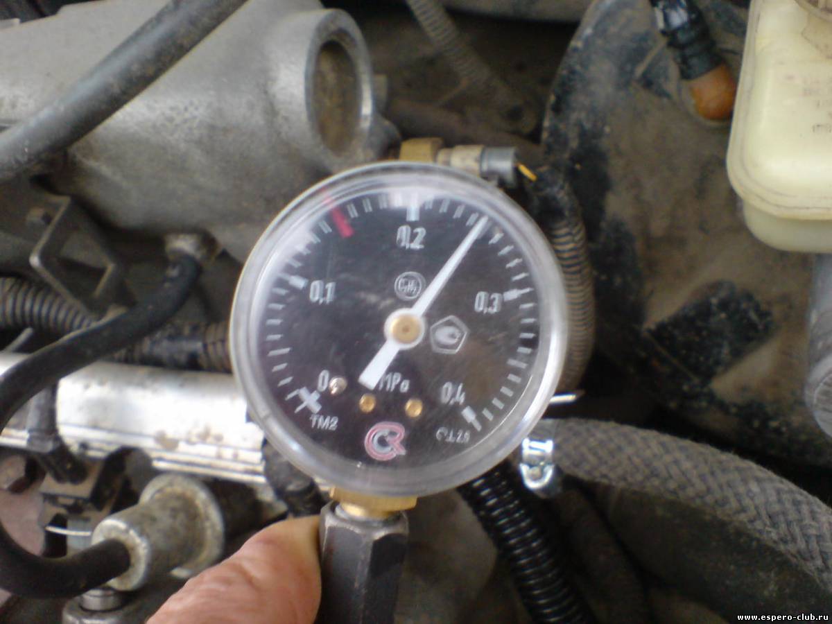

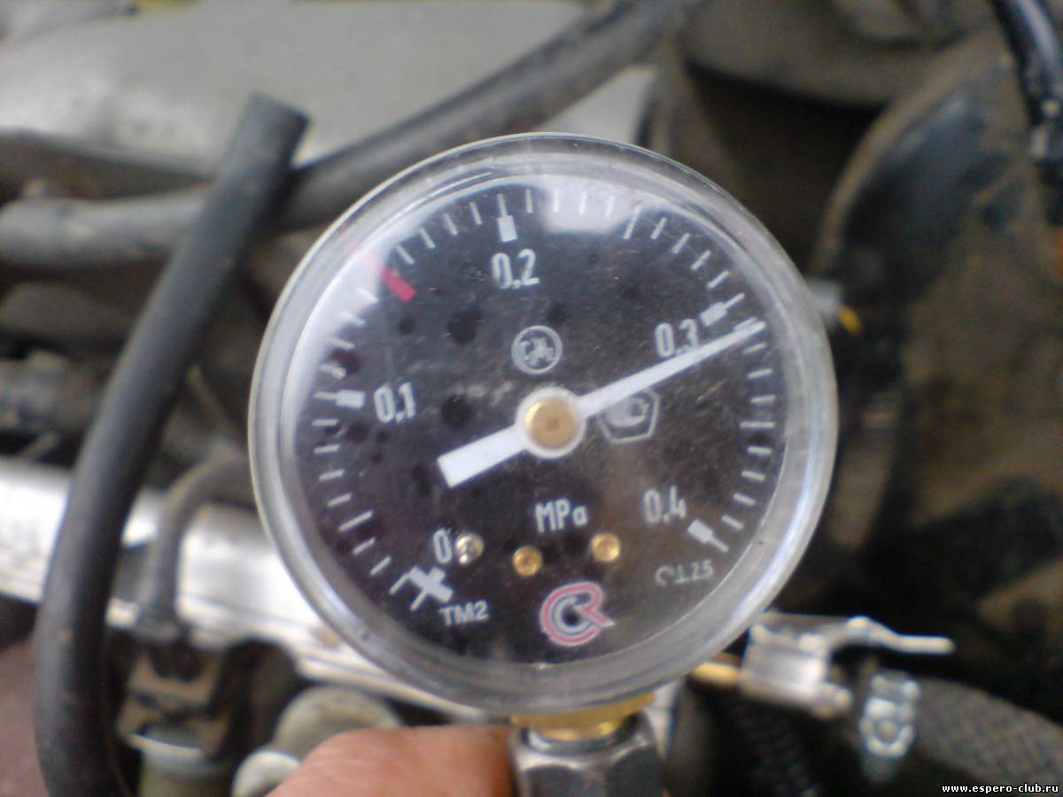

спасибочки ,посмотрела. Возник один вопрос : какое оптимальное давление в рампе должно быть ?
С учетом того , что насос по итогам замера дал 6 очков а форсунки волговские, при каком давлении должен срабатывать ВАЗовский РДТ ???

kostroma21Дата: Среда, 21.Мар.2012, 16:51:56 | Сообщение # 105
Quote (Гамыська)
У нас и ВАЗ одинаковое
рабочее давление.Так что РДТ в принципе должны работать одинаково.Открываться должен при 2.5 очках а если снять трубку с впускного коллектора должен показать 3 очка.
