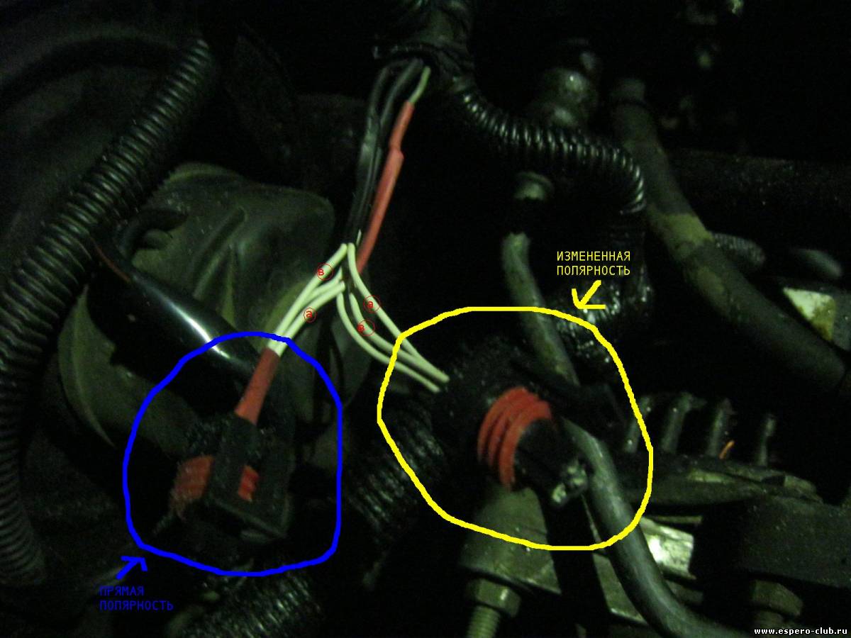

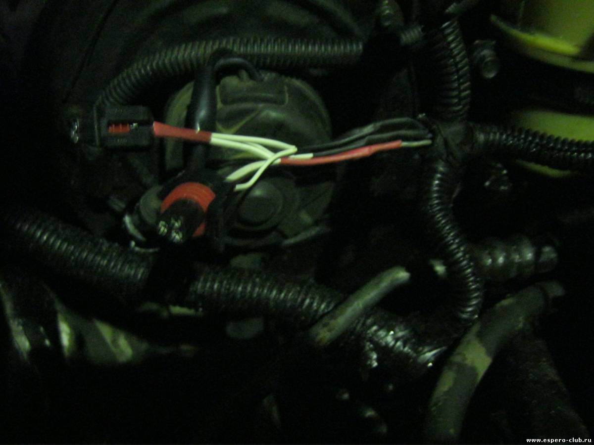

Я сделала так. Чтобы можно было включать и родной и ВАЗовский (при случае).
оригинально! biggrin

Quote (Гамыська)
Сделано правильно,у меня также только не так красиво smile
