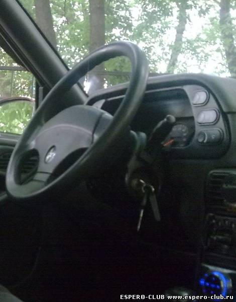

Купил себе эсю, которая ездила с ключем в замке, но заводилась флажком под рулем. В принципе, ключ можно было и не вставлять, потому что заблокировать руль мне удалось всего раз за полгода и то случайно (стоя на месте), но береженого Бог бережет. Удобно и зимой прогревая машину закрыть её и отойти минут на пять по делам. Но когда флажок помер от старости (судя по его виду, до эси он ездил на советском автобусе или грузовике лет 20), решил сделать себе приятное и.... выкинул заводской замок с личинкой (может и зря конечно, но он был смертельно сломан) и поставил на его место камазовский, со встроенной контактной группой, закрепленный на хомуты к отверстиям штатного замка. Спорить не буду, руль не блокируется, добраться до проводов довольно просто (если снять все облицовки руля, конечно). Зато вам, с заводскими замками, да мне теперь не понять как приятно, черт возьми, в тот момент было вставлять ключ (пусть и от Камаза) в замок за рулем и заводить машину им, а не шурудить флажком в ногах...

biggrin Я конечно всё понимаю, но угонщик (если таковой и найдётся) машину не заведет! У меня нет кнопки на стартёр и проводов тоже нет ни на остатках контактной группы ни на тумблерах в пепельнице. Без брелка сигнализации машину завести невозможно!!!
Но я конечно подумываю на всякий случай сделать где-нибудь потайную кнопочку, а пока только так.
