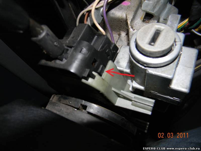

JogwerДата: Среда, 02.Мар.2011, 20:01:08 | Сообщение # 58
Сообщений: 47
Вот фото куда надо шило изогнутое пихать. ( у меня правда пока не получилось )

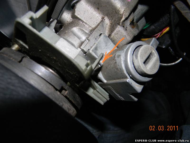

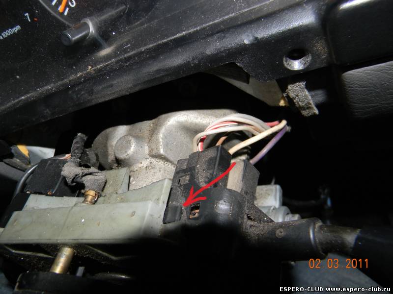

А вот две защелки которые надо нажать и вытащить из пазов переключатель стеклоочистителя. Что лучше до замка добираться было.
Одна сверху
Одна снизу

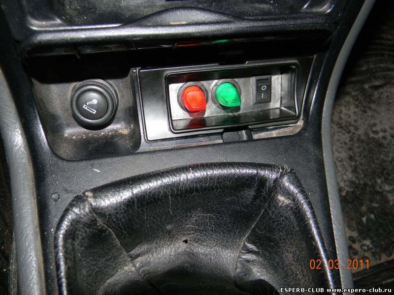

А вот моя новая контактная группа smile
Когда то была пепельница.
