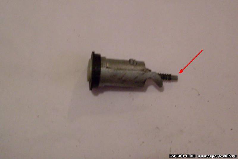

Мля... Да чтож ты такой упертый то.... Ты личинку зажигания то видел хоть раз? Все тебя прекрасно поняли, и дали грамотный ответ на твой вопрос... На вот, наглядно смотри....
Под стрелкой как-раз таки твоя отломанная железочка-штырек, которая вращает контактную группу.... И она НЕОТДЕЛИМА от личинки замка зажигания... angry

Шучу, спасибо smile Ну я ж не знал, что это фигнюшка прямо из личинки растет. Можно подумать, я их меняю с утра до вечера smile
С одной стороны - хорошо, конечно, быстро сделаю. С другой - не очень, придется теперь ключи таскать отдельно от дверей и от зажигания, как в совецком авто... Не менять же все по кругу...
