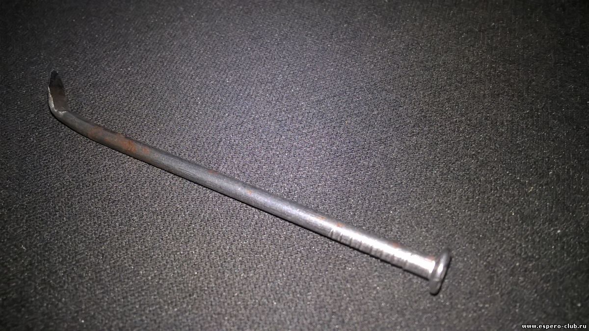

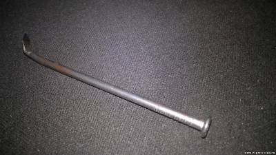

YahorДата: Понедельник, 18.Июл.2016, 13:26:26 | Сообщение # 303
Сообщений: 259
dexmorf, я просто гвоздь расклепал и на наждаке подточил, после согнул его.
