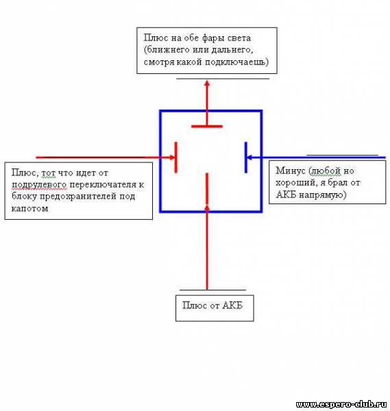

MaKcuMДата: Воскресенье, 03.Окт.2010, 23:29:41 | Сообщение # 107
Во кстать, сделал картинку для всех, распиновка контактов реле по положению ножек
Прикрепления: 0784917.jpg (25.0 Kb)

Andy-88Дата: Воскресенье, 13.Фев.2011, 15:32:18 | Сообщение # 111
Сообщений: 562
MaKcuM, Я немоного не понял твою схему рэле. у меня получилось, если смотреть по твоему рисунку, левый и правыйконтакты идут на подрулевой переключатель, нижний с АКБ, верхний на предохранители. Кстати заменил всю проводку целиком от акб до фар с новой рэлюхой, фары стали светить аж неузнать....
Mitsubishi Mirage 2001 г.в.
MaKcuMДата: Понедельник, 14.Фев.2011, 11:05:03 | Сообщение # 112
Quote (Andy-88)
Ну впринципе то ты правильно сказал... Только чтобы задействовать реле, надо на правый контакт подать минус... Ты взял его с подрулевого, а я от АКБ, вот и вся половая разница... Через предохранители под капотом я тоже пропускал... cool
Andy-88Дата: Понедельник, 14.Фев.2011, 11:38:46 | Сообщение # 113
Сообщений: 562
Quote (MaKcuM)
Самое главное, что я снова вижу дорогу biggrin
Добавлено (14.Фев.2011, 11:38:46)
Кстати массу на фарах я тоже заменил, кинул новый продод прямо к разъему от АКБ.
