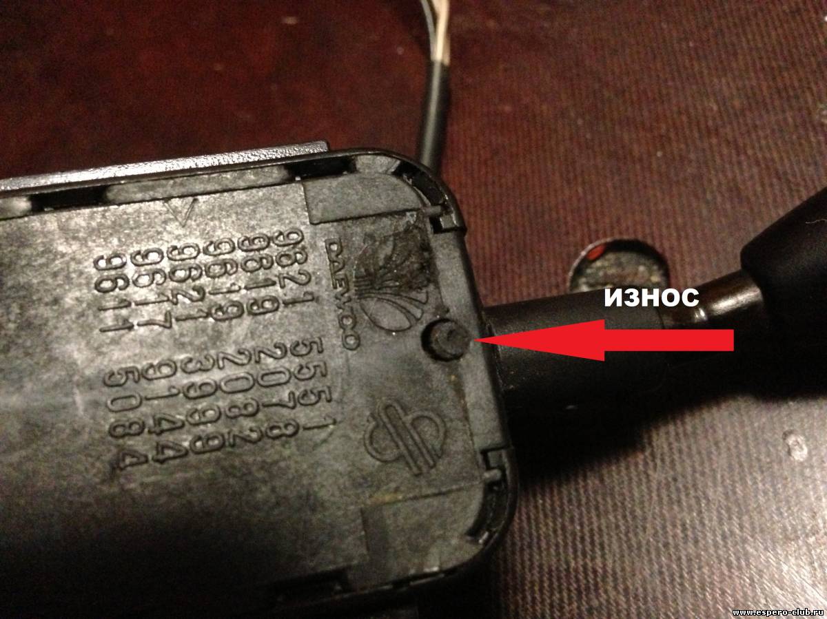

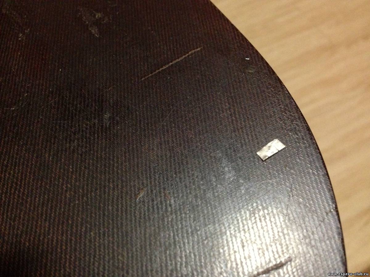

Сообщений: 21
Доброго дня!!! Была проблема с левым переключателем, при включение ближнего света загорался еще и дальний свет.
Был обнаружен износ корпуса.
Самый хороший вариант это купить новый оригинал, но пока нет лишних денег, решил поставить металлическую пластину.
Езжу три месяца все норм

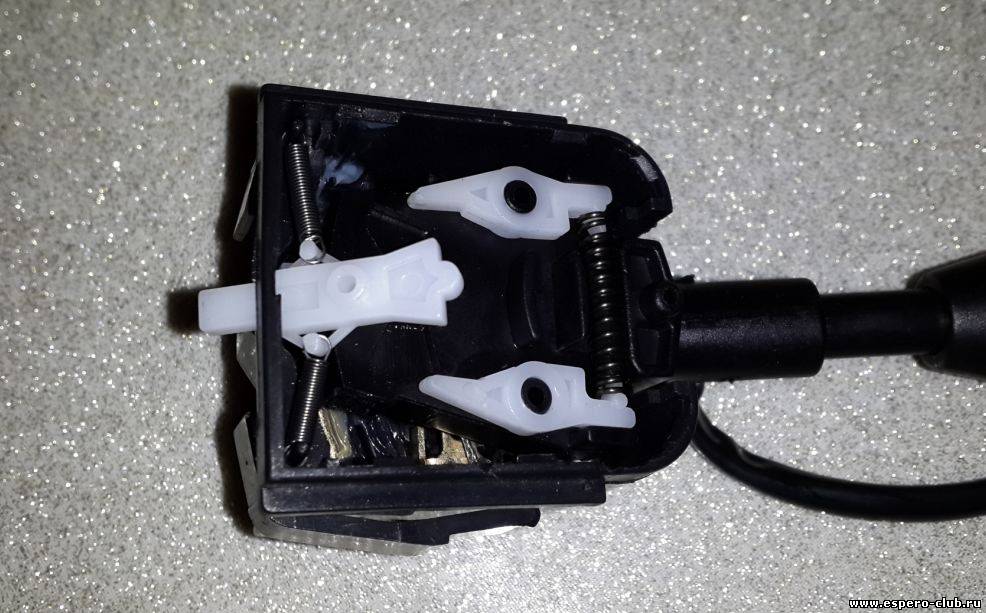

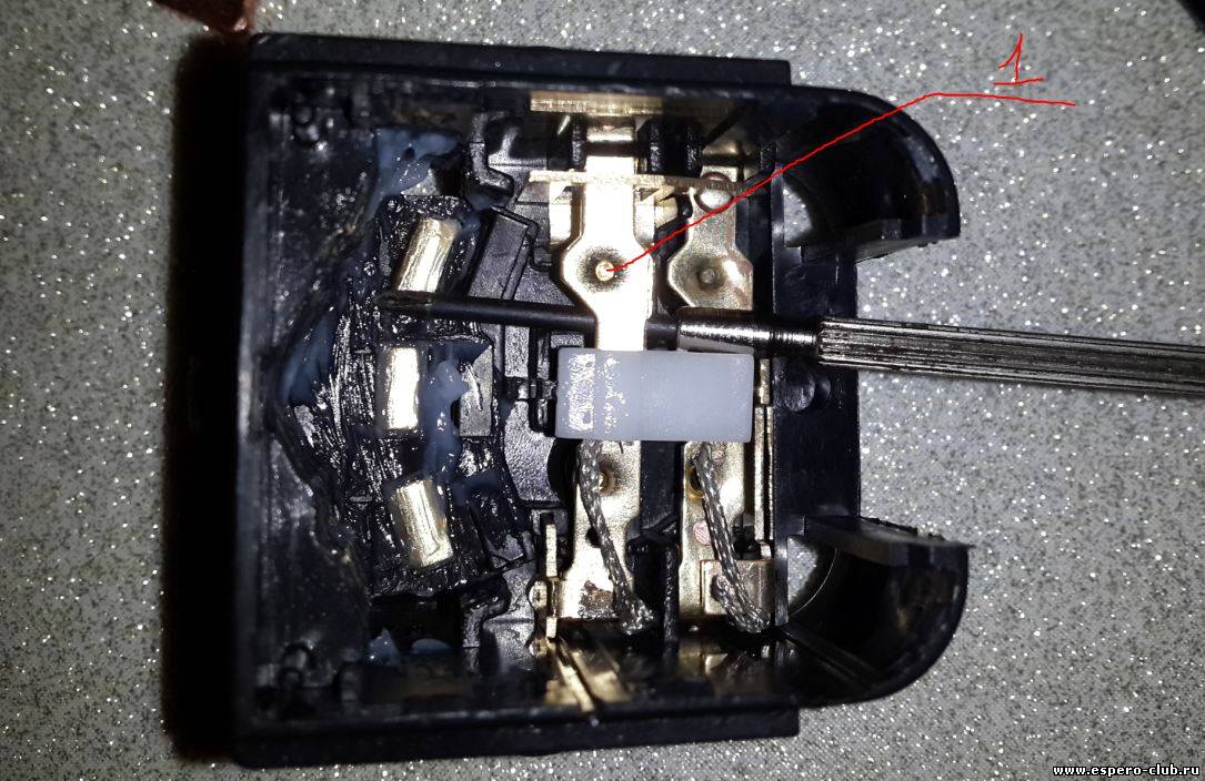

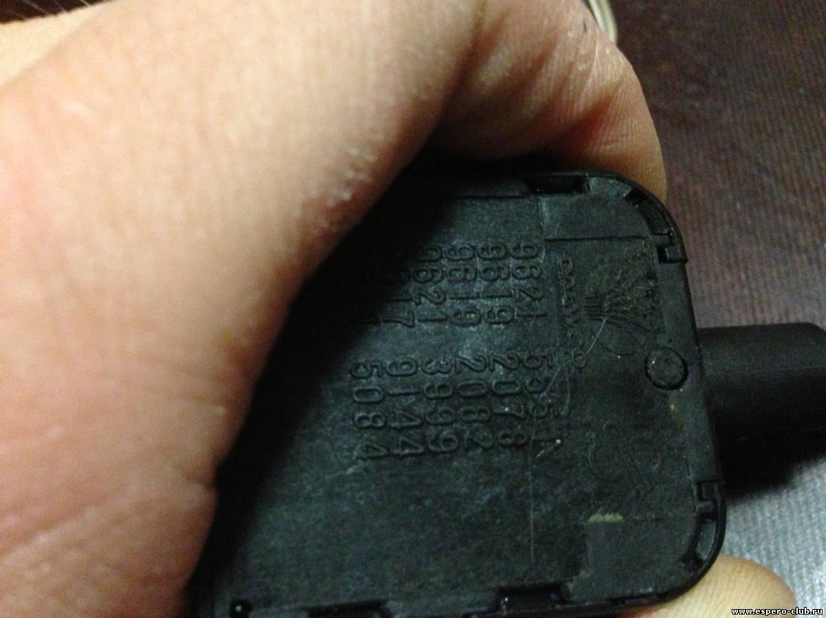

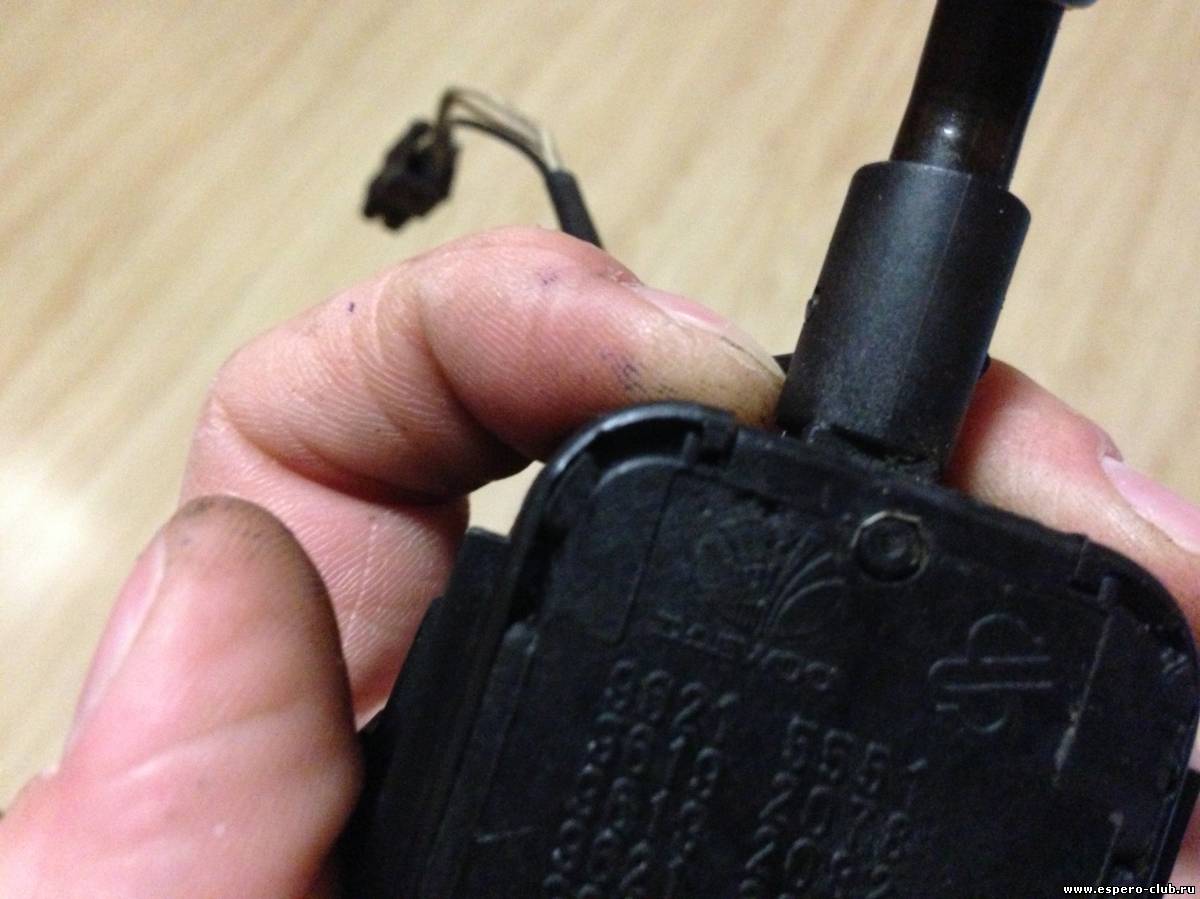

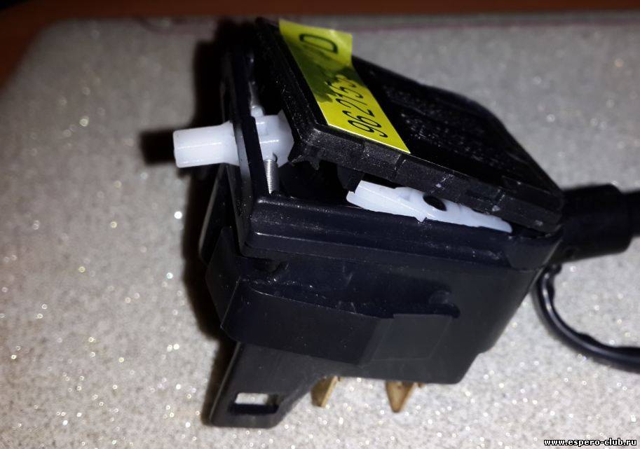

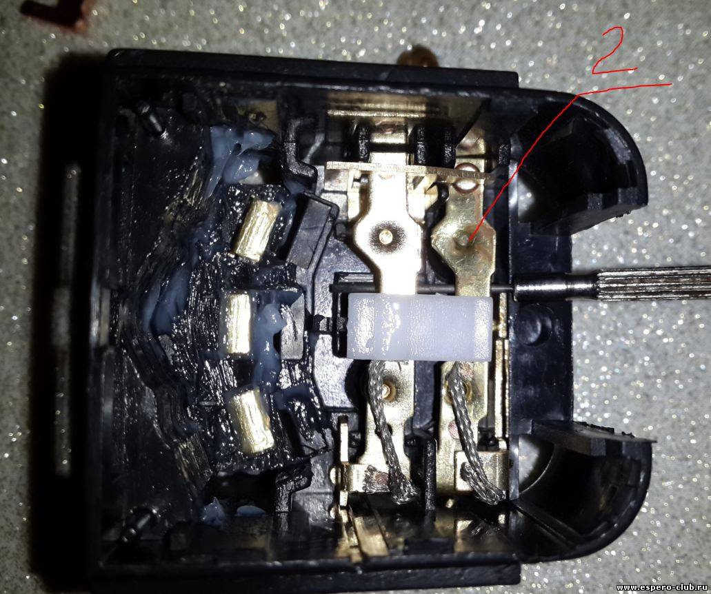

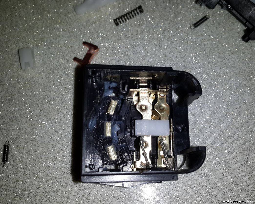

случился такой же трабл, до города ближайшего далеко,а ехать на дальнем не айс. делал все на месте. а уж дома разобрал все повторно и сфоткалю
ну вот как бы так.....
с помощью ножа снял верх.крышку
вытащил переключатель
цифиркой отметел то место на которое стоит немного надовить дабы немного согнуть эту пластинку
птом проделал все тож самое со второй пластинкой
ну а далее все собираем
Добавлено (11.Июл.2013, 20:22:29)
если придется разбирать то делайте это без дикого фанатизма, а то там есть пару мелких диталек которые наровят потеряться, и у кого ПАЛЬЦА как шпикачи тоесть очь большие у вас шансов, без пинцета, просто нет

Антоха_025KZMДата: Среда, 22.Окт.2014, 10:04:30 | Сообщение # 164
Сообщений: 557
Всем здравствуйте!
Купил переключатель китайский. И когда его чуть чуть отведешь в сторону лобового или включаешь поворотники загорается дальний. При малейшем движении загорается дальний. Подскажите пожалуйста какую пластинки надо подогнуть. И еще после совершения поворота перключатель щелкает но не отключатся.
Сообщение отредактировал Антоха_025KZM - Среда, 22.Окт.2014, 10:05:39
unf1984Дата: Среда, 22.Окт.2014, 10:39:43 | Сообщение # 165
по поводу неотщелкивания-я вылечил удлинением белого пластикового рычажка, торчащего из подрулевого.
вырезал идентичный по сечению пятачок из пластиковой стяжки(хомут такой), и приклеил на суперклей. на пару мм рычажок удлинился.
