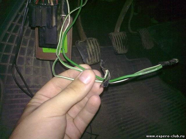

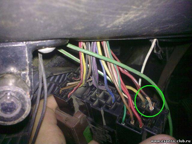

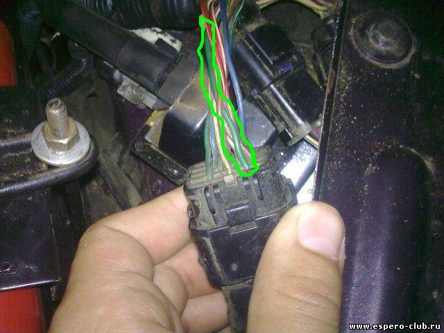

MaKcuMДата: Понедельник, 12.Июл.2010, 15:11:27 | Сообщение # 80
Вот эта хрень, что под рулем (онаже блок реле) есть у всех (смотри то что выделено зеленым кружком, контакт окислен и прогоревший, следовательно токопропускная способность маленькая и очень сильно греется, исправь. Отрежь окисленную и отгоревшую часть, посади на нормальные "мамки")

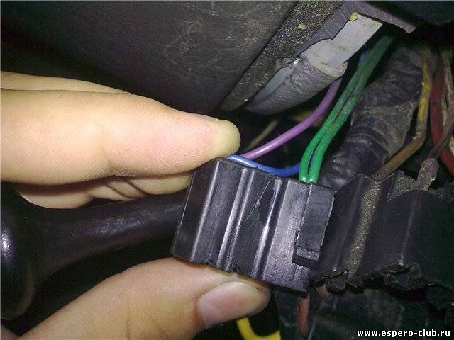

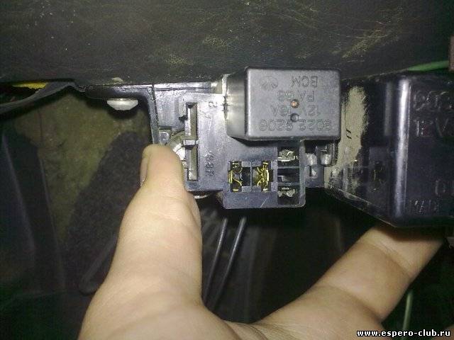

Вот тут у тебя, маленькое реле над пустым гнездом - Реле кондиционера и вент espero

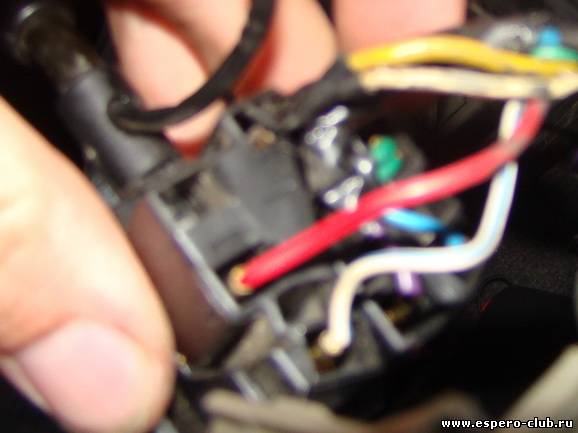

Вот эти три чудных проводо надо звонить, если ты думаешь что это от старой, это могут быть и реле разрыва сигналки, и провода на управление ЦЗ и т.д. и т.п. Звони, смотри куда идут, и если не пользуются - выдерни нафиг...

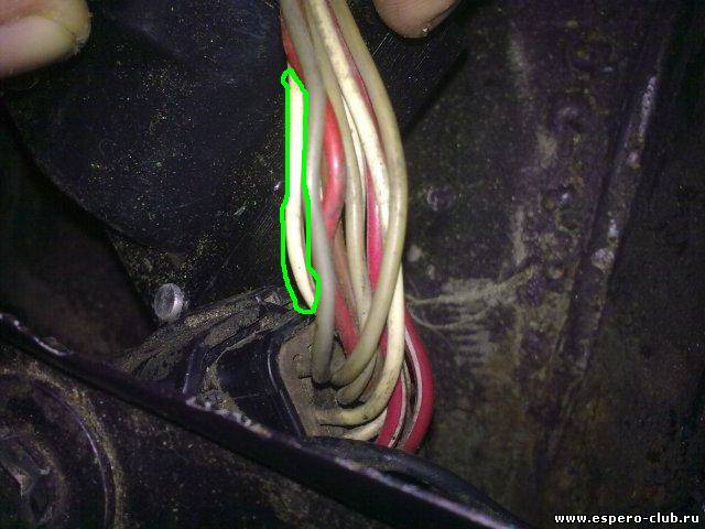

Quote (RestorG)
средняя коса, бело-коричневого не нашел:
Вот один бело-коричневый, но смотри по схеме, это может быть и обратный, смотри в блоке предохранителей под капотом, открути блок и смотри изнутри по предохранителям, откуда идет питание
Quote (RestorG)
это большая коса:
А это тот самый зеленый проводок, на который надо вешать реле... biggrin
Как я и говорил, с ближняком будет геморойнее всего... cool

MaKcuMДата: Понедельник, 12.Июл.2010, 15:17:37 | Сообщение # 81
А вот тут у тебя идет 2 зеленых правильно, потому-что один идет на предохранители и на фары, а втоорой идет в щиток приборов, на лампочку (дальний свет)
PS: Повторюсь. С ближним светом надо разбираться через блок предохранителей, только оттуда будет более или менее понятно, какой провод куда и откуда... Как я уже писал ранее...
