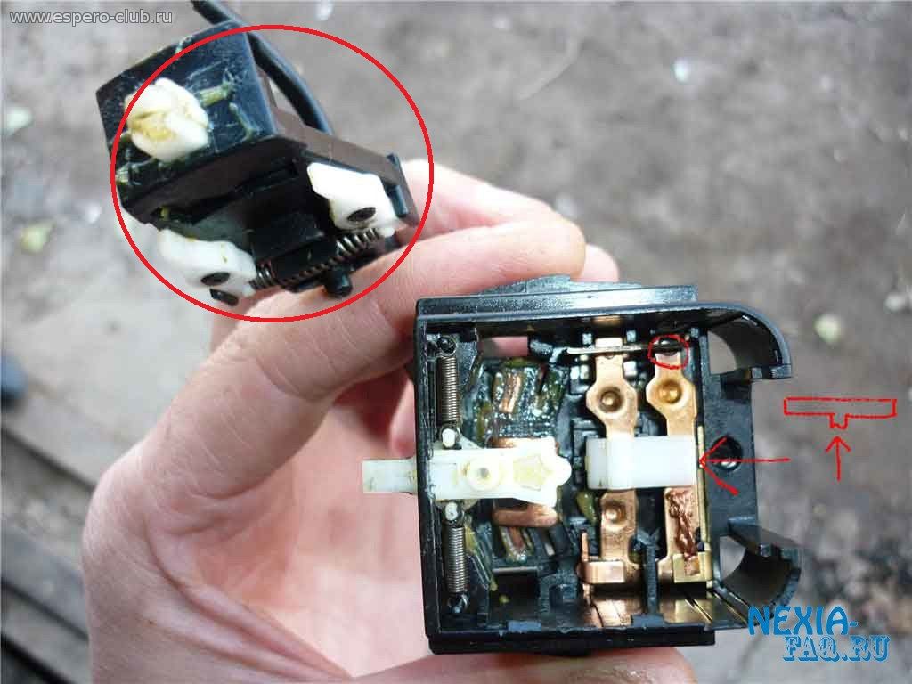

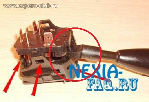

Я практически решил проблему под рулевого переключателя путем скрещивания с переключателем шевролет нива.
1. Разобрал оба переключателя. Наш при заборке разлетается в разные стороны, От шевролет вообще не страшно разбирать там все держится как влитое и вылетать нечему.
2. В месте где рычаг включения поворотов и света (на картинке отмечено красным кругом) входит в механизм переключения (на картинке отмечено красным кругом) есть шплинт выбил его на обоих переключателях. Потом аккуратно вытащил рычаг из обоих механизмов. Как работает наш я не понял. На шевролет в торце рычага, со стороны которая входит в механизм есть отверстие в нем пружина, потом белая маленькая пластмасса с вырезом под маленькую формой цилиндра железку и потом эта самый маленький железный цилиндрик. Это механизм предназначен для стопора когда переключаешь с ближнего на дальний и обратно.
3. У шевролет часть рычага, которая входит в механизм железная и тоньше нашей. Наша пластмассовая и толще. поэтому я нашу подточил напильником под размер шевролетовского.
4. Вставил в отверстие рычага от эсперы (которое с торца) , пружинку потом белую маленькую пластмаску и положил в пластмаску железный цилиндрик (там специально под него выточено в пластмаске)
5. Аккуратно вставил в шевролетовский механизм, вместо шплинта использовал скрепку для проверки работоспособности. Проверил работает. убрал скрепку, и начал забивать шплинт и чуть чуть переборщил или поспешил. Ударил сильно молотком и часть рычага (пласмасовая) которая входит в механизм сломалась. По этой причине не получилось доделать задумку до конца.
Теперь езжу с шевролетовским переключателем поворотов, но на нем нет включения света и у меня пока включение света болтается отдельно.
А если кто запарится то еще необходимо:
6. Переставить фишки переключателе от эсперы на шевролет . Тут ни чего сложного все контакты на переключателе подписаны и на нашем и на шевролетовском, обозначения одинаковые. Просто по одному перетыкаешь и все. я вообще убрал фишку и напрямую втыкнул в переключатель и заизолировал все, что бы не было коротыша на массу.
7. Шевролетовский переключатель встает в штатное место, но при перключении начинает елозить, поэтому я его зафиксировал пластиковым хомутом. теперь не елозит. Даже не шевелится.
Шевролетовский переключатель намного надежней. Я его уже устанавливал когда родной подох. и ездил около года, потом купил китайский поставил, и вот он подох отработав мене год. При этом он на с самого начала мурижил мне мозг. Проблема была в том что чуть тронишь рычаг горят сразу и дальний и ближний я даже пластмассу руля не мог поставить, а в конце вообще всегда горели ближний с дальним.
