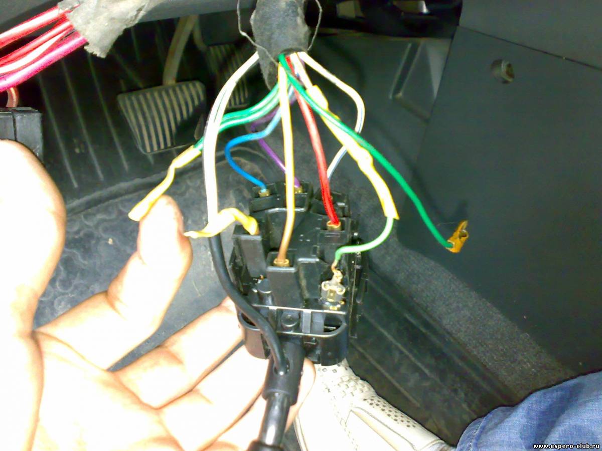

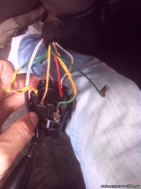

Потихоньку начал разбираться с левым подрулевым переключателем. Снял панели, вынул переключатель и передо мной предстала картина со следами ремонта.
Имеется оплавленный контакт на зеленом проводе (со стороны "фишки" вообще какой-то садист поработал) а также 2 зеленых провода скрученные вместе в термоусадочную трубку и такая же трубка на проводе в разъеме.
Помогите разобраться в проводах. В соседней теме http://espero-club.ru/forum/17-2090-1 писал что ближний вообще никак не работает, а дальний - только моргалка недавно ожила. Прошлая хозяйка же говорила что переключатель ей ремонтировали, и якобы дальний свет ей отключили, она им все равно якобы не пользовалась. Хочу привести все в порядок. Желательно конечно пока без замены переключателя.

PahelloДата: Пятница, 22.Июн.2012, 06:52:36 | Сообщение # 131
Alex_svk, А по схеме посмотреть?
Надо реле ставить- что бы не плавилось, а под термоусадкой- следы подключения сигналки, скорее всего.

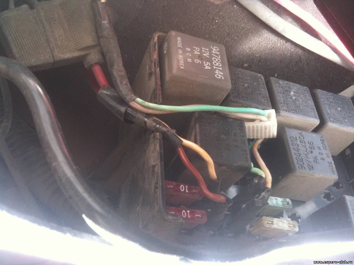

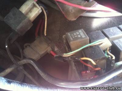

Залез давече основательно в блок предохранителей с обратной стороны. Разобрался малость что это у меня так дальний свет был наколхозен, фотки в соседней теме выкладывал:
В термоусадке скрыты два зеленых провода, которые штатно шли через предохранители на дальний свет. Дошел до этой мысли когда убрал висячее реле с предохранителями и воткнул предохранители на место, дальний свет при этом гореть у меня перестал. Тогда то я понял что что зеленые провода относятся к дальнему свету (ну в блоке предов они совпадают по цвету).
Теперь меня ввело в ступор то что я не пойму как у меня включался дальний свет если провода были обрезаны?
Может кто-нибудь пояснить где там постоянный + и где контакты, идущие на соответствующие фары.
А заодно и куда ставить перемычку чтобы оба света горели вместе при включении дальнего.
Завтра буду делать все по уму, пара мелких реле с клеммами закуплены, большое так и оставлю на дальний, в блоке и для него место есть, тпкже приготовил рабочий подрулевой переключатель
Надеюсь на информационную поддержку....
Добавлено (31.Авг.2012, 23:04:59)
Ну, можно сказать сам разобрался, остались правда небольшие непонятки, но не суть...
Теперь все "щелкает" как положено cool
Проблемы возникли только с + от АКБ: провод то толстый, он у меня идет от аккума к одному реле (общее на дальний свет), и из этой же клеммы выходят 2 провода на 2 другие реле (тоже не тонкие проводочки). Так вот, не знаю как сделать чтобы они надежно были обжаты, а то 3 таких провода в клемме не поместились и я их худо бедно подпаял и заизолировал, но не уверен что надежно. как лучше сделать ?
И еще вопрос остался - куда ставить перемычку для одновременного включения дальнего и ближнего? При моргании горят то оба...
