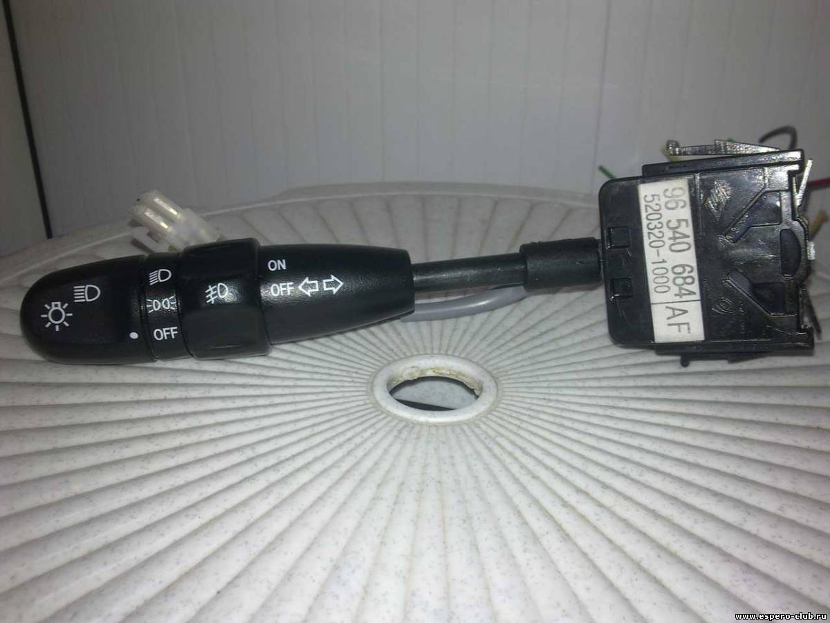

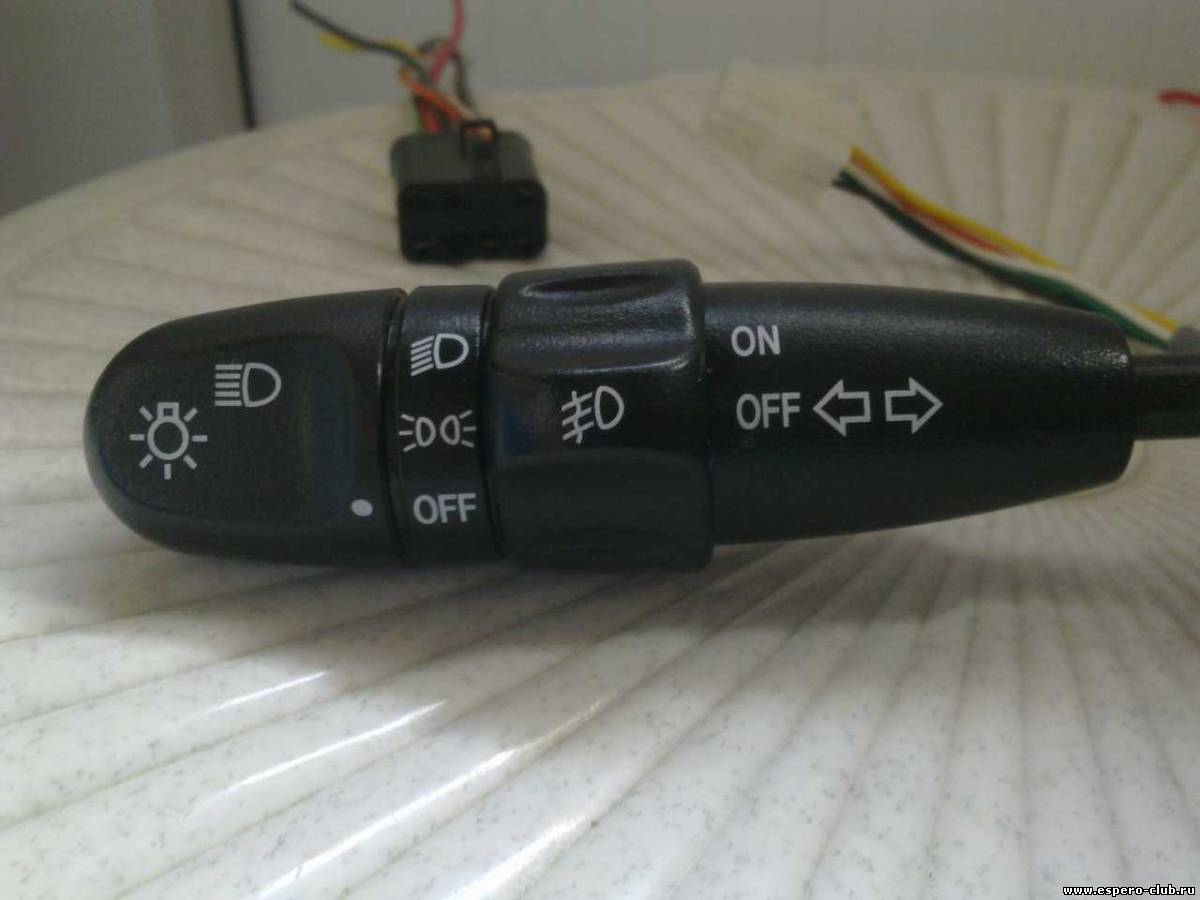

Gray15Дата: Воскресенье, 21.Окт.2012, 17:02:24 | Сообщение # 145
Сообщений: 64
Долго издевался надо мной переключатель света фар и вот надумал я его поменять. Решил, что "родных" с меня хватит. Приобрел переключатель с Шевроле Авео (96540684). В своё гнездо садится идеально, отличается только разъёмом подключения. Сделал самопальный разъём, подключил - работает прекрасно. На переключателе есть включение противотуманок, что весьма удобно.
Прикрепления: 5008842.jpg (85.9 Kb) · 7141437.jpg (59.9 Kb)
Alex_svkДата: Воскресенье, 21.Окт.2012, 22:39:38 | Сообщение # 146
Сообщений: 611
ух ты, ну так противотуманки удалось к нему подключить?

Quote
ДХО подключил
