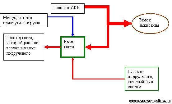

MaKcuMДата: Суббота, 27.Мар.2010, 22:36:03 | Сообщение # 68
Наконец то потеплело и я влез в свой волшебный свет. Что я там увидел, один из контактов подрулевого тупо выгорел и остался в фишке(мамке). Долго с другом чесали репы, как бы так и рыбку съесть,и ...... (ручки не запачкать biggrin ). Вобщем появилась мысль поставить реле на оба света, и сунуть их под кожух рулевой колонки. Принцип в чём, взять приходящий плюс с замка зажигания на реле(так сказать запитаться от него), а плюс фишки включения реле поставить в мамку подрулегого, заместо фишек света, которые там сейчас стоят, минус кинуть на крепление руля (х.з. как назвать, колодка такая, в которой замок зажигания стоит), ну и выходящий плюс с реле уже подмотать к тем проводам на свет, что ранее торчали в мамке подрулевого. Посему появились вопросы: 1) Выдержит ли плюс замка зажигания, тот что приходящий такой нагрузки? 2) Нормальная ли будет масса на этом самом "креплении руля", ну там не будет ли прогалов и искры? 3) И какие вообще возможные проблемы с таким хитрым подключением?
Вот тут накрапал схемку, как смог. Вообще хочется как-то так, сорри если схема не совсем понятна или правильна...

MaKcuM, я вот только не понял ты сам переключатель-то оставишь и реле через него запитаеш или ты хочешь сделать на кнопках как на тазах?
MaKcuMДата: Воскресенье, 28.Мар.2010, 12:30:14 | Сообщение # 71
Нее, ТАЗ-Газ кака..... Я подрулевой остявляю, просто из мамки подрулегово вытаскиваю фишки отвечающие за ближний и дальний свет, а вместо них ставлю фишки включения реле Б.Д света. А те фишки что стояли на подрулевом и шли на свет, суну на выходной плюс реле. Воот.. Надеюсь понятно изложил. biggrin

Fess-1984Дата: Воскресенье, 28.Мар.2010, 14:56:32 | Сообщение # 72
Сообщений: 1611
А зачем тебе клемник если ты все-равно там шухер наводить собрался? Просто срасти что нужно да пропаяй как-следует.

MaKcuMДата: Воскресенье, 28.Мар.2010, 15:07:39 | Сообщение # 73
Ну клемник нужен дабы оплавленные концы не коротили на что-либо...
Quote (Fess-1984)
я думаю должно получится
А плюс, который от АКБ к замку идет не начнет перегреваться и плавиться?

Сообщений: 1611
Я думаю что можно и от самого АКБ дотянуть плюс отдельный если очень сильно переживаеш, а вообще ты-же туда собрался питание релюшек вешать а они много не едят так-что я думаю можно и туда только на постоянный плюс а не на тот который при включеном зажигании.

Quote (Fess-1984)
Нее, релюшки будут включатся с плюсов подрулевого(плюс ближнего и плюс дальнего), а плюс от АКБ будет проходящий на фары, я вот про что... Тобиш релюшка будет срабатывать от подрулевого, а плюс от АКБ идти на свет... Воот. Или я тебя не понял? biggrin
