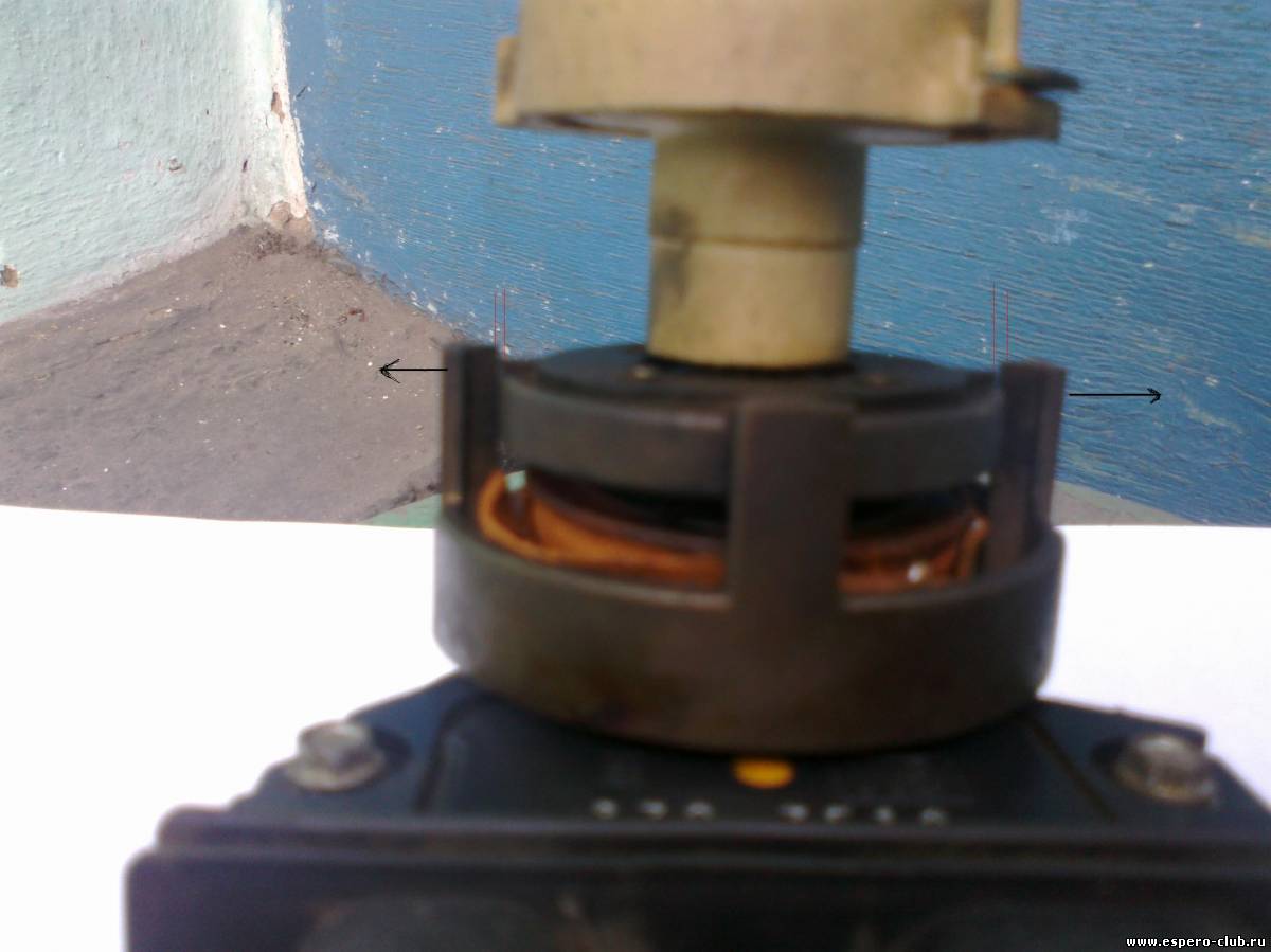

dantoДата: Воскресенье, 31.Мар.2013, 13:36:02 | Сообщение # 106
Сообщений: 261
добрый день всем. разобрал трамблер и увидел что изоляция на катушки практически вся отвалилась. чему это гразит и как ее востановить? и еще заметил что шкивок внутри которого сидит катушка балтатся в верх - низ и немного и в стороны, тем самым расстояния между его лепестками и контактами магнита меняется. это нормальное явление или нет? извините за качество фота )))
Прикрепления: 5034617.jpg (71.2 Kb)

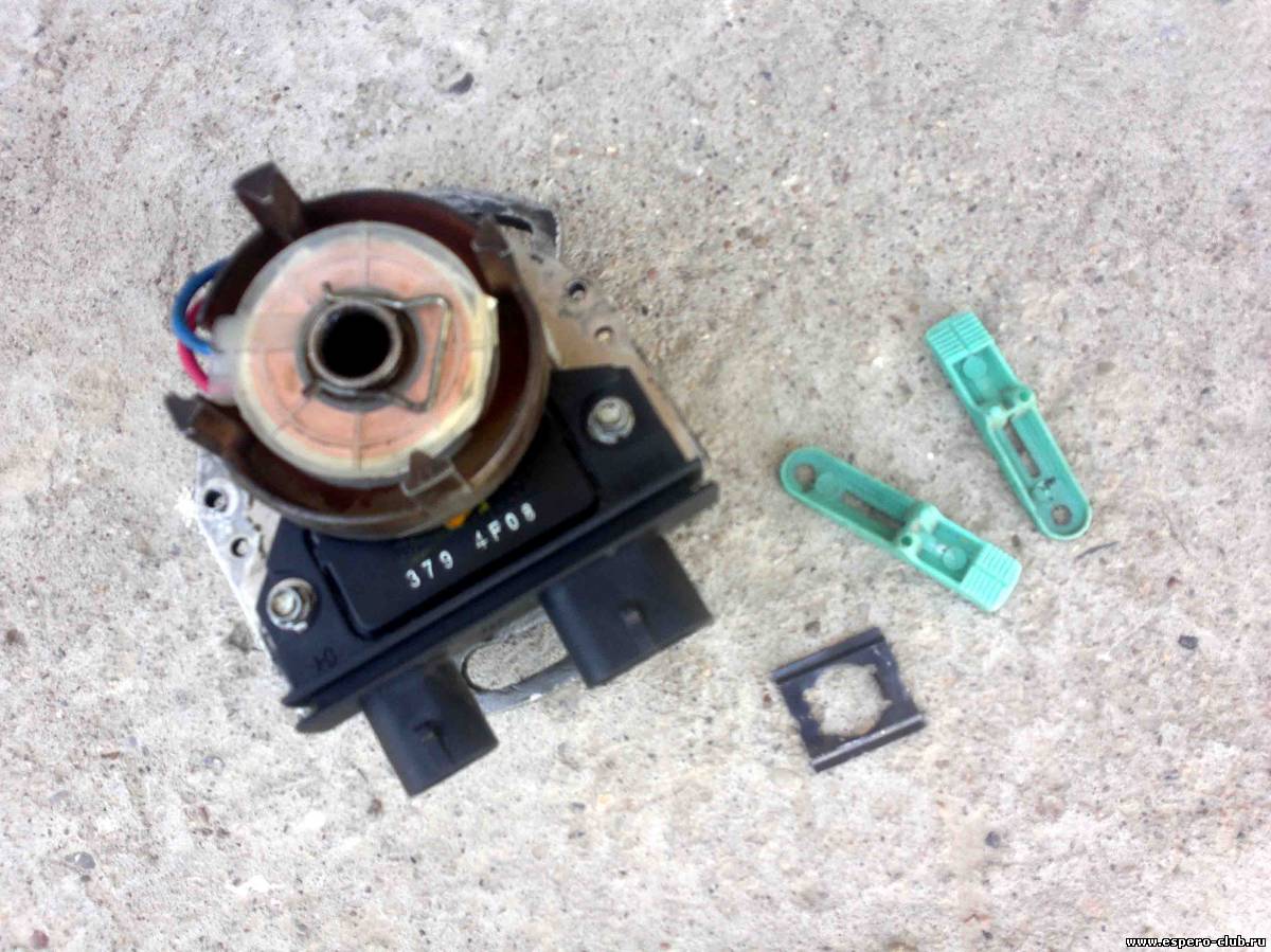

Nurzhan_agent47Дата: Понедельник, 06.Май.2013, 09:07:56 | Сообщение # 107
Сообщений: 46
разбирал на днях трамблёр поменял катушку инд(датчик холла), и эта хр,,,,ь чёрная пластинка которая удерживает катушку сломалась, везде обыскал купить, но не нашёл, не послушал самого первого продовца НЕ НАЙДЕШЬ ТЫ ЭТУ ВЕЩЬ))) и в конце встал вопрос купить трамблёр в сборе ради этого, но вопрос решила мама)))) предложила зажать ЗАЖИМНЫМ ЭЛЕМЕНТОМ ОТ ОБЫКНОВЕННОЙ ПРИЩЕПКИ для белья, ну может кому еще пригодится нежели искать везде или мастерит самому)))
Прикрепления: 2401953.jpg (146.9 Kb)
Max_EQДата: Понедельник, 06.Май.2013, 09:30:55 | Сообщение # 108
Сообщений: 2889
IMHO, неудачный вариант. Как в плане надежности, так и в плане того момента, что пружинка эта, кроме того, что фиксировала катушку, так еще и прижимала ее к плоскости корпуса, не давая при вибрациях проворачиваться. Проворот по оси мало как влияет на работу катушки как индуктивного датчика, но болтающаяся катушка - потенциальный путь к новой.
Nurzhan_agent47Дата: Понедельник, 06.Май.2013, 12:48:17 | Сообщение # 109
Сообщений: 46
Max_EQ, я тоже так думал но выбора не было но держится здорово, крепко, чтоб оторвать нужно усилие а катушка ведь не болтается если я не ошибаюсь там есть выбоинка на корпусе и штык на катушке что держится и крутится оно ни как не может всё держится прям надежно но осталось проверить лишь времинем да и если накроется меня всё равно ждет та же покупка трамблёра так как нету таких штукенций нигде а денег угрохать за это честно говоря не хочется wink
ТепловозикДата: Понедельник, 06.Май.2013, 13:04:43 | Сообщение # 110
Nurzhan_agent47,
Мировая мама у тебя! Тут кто то уже приклеивал катушку, кто то уже ставил скобку путем подбора в метизных магазинах. Скоба фиксирующая выглядит в виде шайбы с прорезью.
Сообщение отредактировал Тепловозик - Понедельник, 06.Май.2013, 13:05:39
ptwДата: Понедельник, 06.Май.2013, 13:27:16 | Сообщение # 111
приклеить можно двухкомпонетной штатовской холодной сваркой , потом не оторвешь
