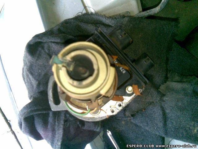

Гоша07Дата: Суббота, 18.Июн.2011, 20:45:02 | Сообщение # 28
Истинный автолюбитель
Сообщений: 1560
последнее время машина стала вроде-бы ни с того ни с сего глохнуть, как будто где-то контакт отваливается и чаще уже тогда когда прогреется. постоит - всё нормально. решил я сегодня после очередного взбрыкивания заменить эту катушку индуктивности, благо, что в одном из магазинов она оказалась в наличии.
что интересно - когда приехал в гараж и ждал (почти час) когда же машина заглохнет она мне показала жирный кикуш. biggrin
ну да и ладно... разобрал всё по фоткам и описанию нормально, только еле энтот шплинт выбил (кучу гвоздей позагибал!). и ещё когда нанёс риски (крест-накрест) на муфту, то при сборе с ужасом увидел, что они совпадают в обоих положениях. wacko так и пришлось разбирать 2 раза - с первого раза не угадал.
контакты в крышке трамблёра были сильно загажены, да и бегунок надо менять (буду заказывать). также разлетелась вся изоляция с катушки (смотрим фото).
ещё с пружинкой, крепящей катушку помучился. потом просто выдрал её пасатижами и придал ей первозданный вид.
в итоге: рекомендую всем провести ревизию своего трамблёра и если катушка старая заменить её в нормальных условиях, а не в дороге. стоит она 260 руб. подходит от Нексии.
Прикрепления: 3613273.jpg (53.2 Kb)
SexIДата: Воскресенье, 19.Июн.2011, 05:32:24 | Сообщение # 29
Сообщений: 766
Я кстати на днях её тоже поменял biggrin Когда крышку трамблера снимал контакты почистить smile Смотрю она у меня вся рыжая и изоляция в крышке от неё. Ну думаю пора заменить. И заменил в течении 15 минут. Оказалось все очень просто. На столько просто, что проще только колесо поменять smile Сначала звякнул Дену получив глубокую консультацию. А потом начав процедуру, долго усмехался над собой что оказывается ничего сложного здесь нет tongue И плоский железный квадратный стопор, тот что держит саму катушку я снял очень быстро без нанесения себе и старой катушке повреждений smile
Спасибо за внимание smile
