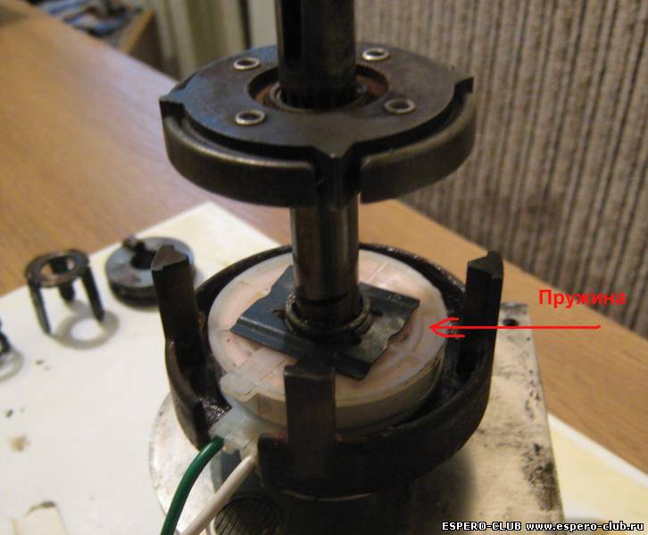

советую при разборе трамблёра аккуратно снимать детальку которая называется пружинка,она действует как стопорное кольцо и те усики легко очень ломаются.я свою сломал,новую найти нереально,как сказали в магазине,пришлось датчик холла посадить на клей))))

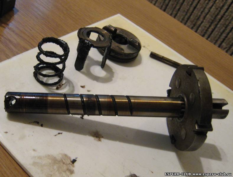

Там нет сальника. На валу сделана маслосгонная винтовая нарезка. Нарезка эта - в пределах втулки в корпусе(длинной - 20-25мм).

трабл в том, что проблемы с вентиляцией картера - вот и давит масло куда может. Хотя, если не ломает, - вытащи эту ось и посмотри на состояние канавки - может забита отложениями и не работает.

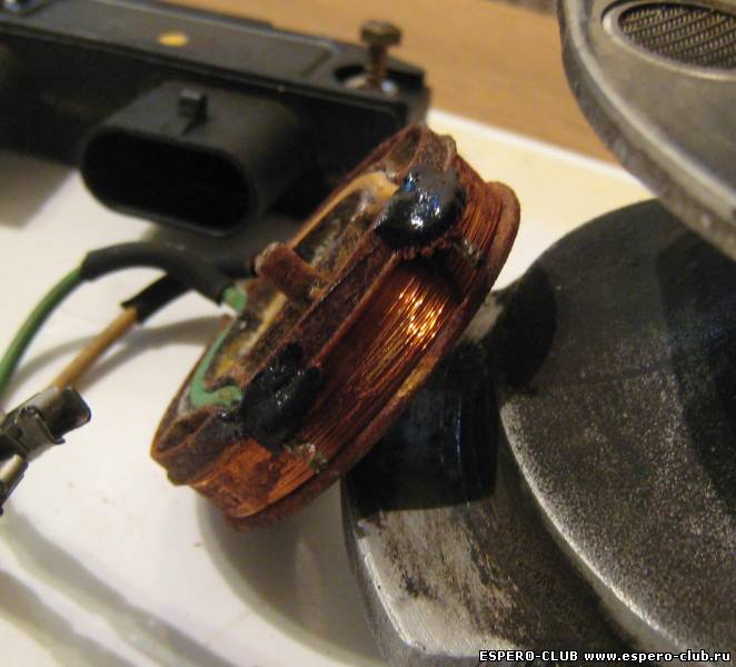

Capten-denДата: Понедельник, 06.Дек.2010, 17:41:11 | Сообщение # 13
Добавляю еще несколько фоток и мануал:
Прикрепления: 2451075.jpg (32.4 Kb) · 3401979.jpg (38.2 Kb) · 1222685.jpg (44.3 Kb) · 3499618.jpg (45.9 Kb) · 9583059.jpg (40.1 Kb)
Capten-denДата: Понедельник, 06.Дек.2010, 17:45:12 | Сообщение # 14
Описывать, где находиться и как снимать сам трамблёр с машина я не буду, т.к думаю, что открутить одну гайку под силу каждому. Единственное,что хотел заметить,это то,что перед его снятием желательно пометить положение трамблёра,что бы потом не выставлять зажигание. Обычно ставиться риска.
Снятый трамблёр закрепляем в тиски (желательно) и первым делом снимаем крышку датчика-распределителя зажигания. Она крепиться двумя болтами с головкой на 5,5.
Откручиваем их и снимаем крышку. Затем, снимаем бегунок. При обратной установке бегунка на вал обратите внимание на то, что на валу, как и на самом бегунке, есть специальные приливы, так что установить его не правильно не получиться.

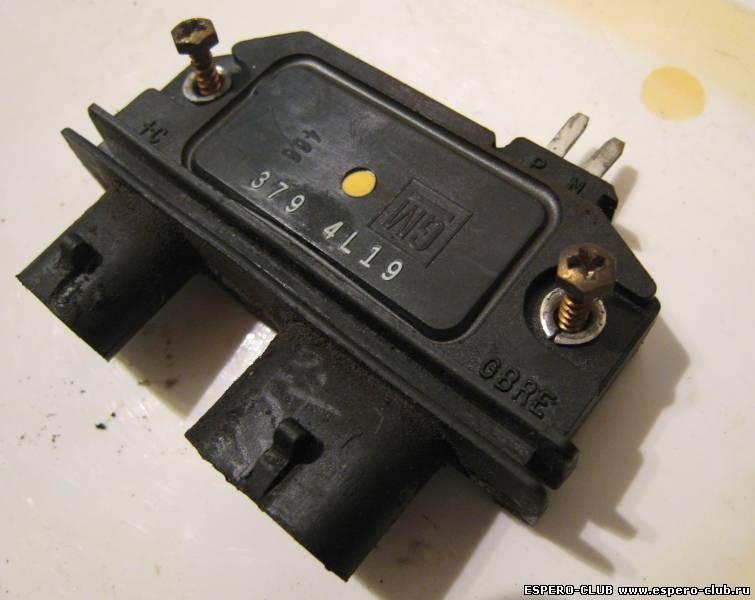

Дальше снимаем коммутатор зажигания. Крепиться он всё теми же болтами на 5,5.

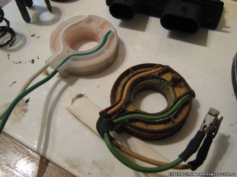

Открутив их, коммутатор в сторону и снимаем разъём генератора импульсов датчика (в простонародье-индукционную катушку).

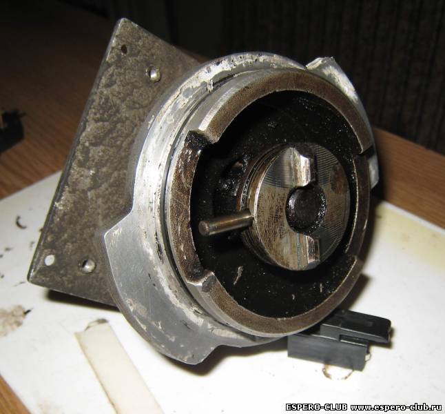

Вот тут нам понадобятся тиски. Закрепляем трамблёр и уже с обратной стороны аккуратно снимаем пружинное кольцо с муфты привода.
Под пружинным кольцом находиться шплинт, который нужно выбить. Берём любой, подходящий для этого инструмент и выбиваем шплинт.
И снимаем муфту привода. Из чего она состоит и как она выглядит можно посмотреть на фото.
Тем самым мы освобождаем вал с центробежным регулятором и можем его снять.

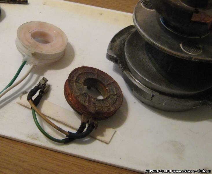

Теперь приступаем к снятию генератора импульсов датчика ( индукционной катушки), для чего удаляем фиксаторе крепления, используя обыкновенную отвёртку.
Освободив катушку от фиксатора просто вынимаем её из гнезда. При установке обратите внимание на то, что катушка имеет прилив, а гнездо для неё – отверстие.
Последнее что нам осталось – это снять сальник узла зажигания.
Вот в принципе и всё. Вот фотография всех деталей, снятых при разборке.
Один, очень важный момент:
Муфта привода (из которой мы выбиваем шплинт) должна быть установлена обратно точно также. Если Вы посмотрите на фотографии выше увидите что что шлицы, соприкасающиеся с распредвалом, расположены несимметрично. Всё это связано с зажиганием, т.к влияет на положение «бегунка», который связан с муфтой посредством вала с центробежным регулятором, на котором , как я писал выше, имеется прорезь для правильной установки того самого «бегунка». Немного мудрёно, но думаю что разберётесь, просто при разборке пометьте вот это место любым способом: карандашом, маркером, просто риской.
Прикрепления: 9017919.jpg (37.5 Kb) · 6342358.jpg (47.7 Kb) · 1011345.jpg (43.1 Kb)
