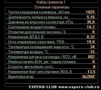

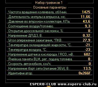

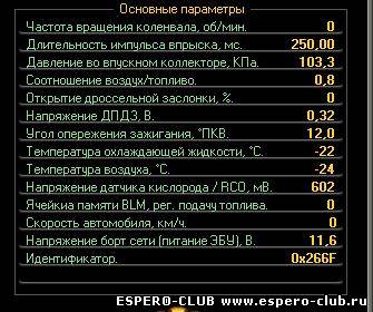

LinkДата: Понедельник, 20.Дек.2010, 08:48:53 | Сообщение # 90
Чето я совсем не пойму. Вышел сегодня с утра подцепил бук, на улице -23, датчик кажет -22, вроде бы правильно, а хрен
Холодный
Здернул датчик ОЖ, показало -39, завелась сразу, после завода подцепил обратно
После запуска
Прогрев 6мин
Прикрепления: 5723667.jpg (32.1 Kb) · 8993263.jpg (31.9 Kb) · 6232694.jpg (32.3 Kb)
