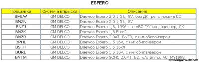

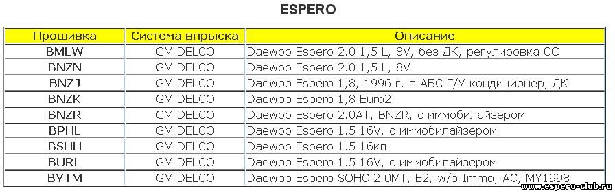

rs, На мозгах буквы и цифры есть. Давай их сюда.
rsДата: Пятница, 30.Сен.2016, 18:11:10 | Сообщение # 328
Сообщений: 75
так вот это мои мозги которые на машине стоят:
SERV.NO. 16199550 QG
866609S650052795 BNZJ
вот эти мозги которые лежат в багажнике (первые):
SERV.NO. 16208042 XG
XG9839SC61422561 BMLW
а это ( вторые мозги в багажнике ):
XG9839SE63231114 BMLW
вот все номера мозгов которые у меня есть! как то так!
Сообщение отредактировал rs - Пятница, 30.Сен.2016, 18:11:58
boidaДата: Пятница, 30.Сен.2016, 18:53:25 | Сообщение # 329
rs,
Прикрепления: 3911663.jpg (72.4 Kb)
rsДата: Пятница, 30.Сен.2016, 19:59:26 | Сообщение # 330
Сообщений: 75
boida, как это понимать то?
Добавлено (30.Сен.2016, 19:59:26)
у меня совсем не те мозги стоят?
