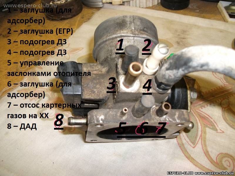

kostroma21Дата: Суббота, 24.Сен.2016, 22:28:34 | Сообщение # 298
Цитата rs ()
ладно спасибо всем за помощь! от души...пойду вешаться)))) ахахаха...точнее машину вешать)))) на вешалку и ходить пешочком))) хех))) ама хастла
У спокойся...передохни денёк-два...попей пивка а лучше коньячку smile ...соберись с мыслями и продолжим.Небольшой прогресс есть...она уже заводится smile Если в дроссель лазал то проверь правильно ли подсоединены трубки.

rsДата: Воскресенье, 25.Сен.2016, 17:50:54 | Сообщение # 299
Сообщений: 75
kostroma21, где 8.ДАД, у меня туда подключен ни ДАД а от воздушного фильтра шланг где переходник идет на двигатель, а еще один к дроссельному узлу!
kostroma21Дата: Воскресенье, 25.Сен.2016, 18:13:00 | Сообщение # 300
Подключай шланги по фоте.
