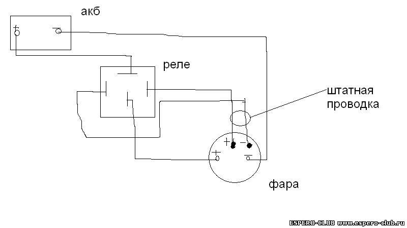

Fess-1984,привет можешь схему подключения доп.реле к фарам по-человечески нарисовать?зарание спасибо!
Fess-1984Дата: Понедельник, 21.Фев.2011, 23:38:52 | Сообщение # 198
Сообщений: 1611
Если по быстрому то как-то вот-так
если не понятно пиши буду обьяснять

1demedrol1Дата: Вторник, 22.Фев.2011, 09:17:12 | Сообщение # 199
Сообщений: 149
парни я в этом деле туг, объясните зачем на фарах реле, и в чём смысл этой схемы
Daewoo Espero 2.0 i 98год 186тыс км(т. синий)
LinkДата: Вторник, 22.Фев.2011, 09:26:33 | Сообщение # 200
ну раз туга зачем оно тебе? оно нужно чтобы напруга не падала на лампы, и фары ярче светили
Andy-88Дата: Вторник, 22.Фев.2011, 09:57:52 | Сообщение # 201
Сообщений: 562
Quote (Fess-1984)
Добавлено (21.Фев.2011, 23:38:52)
Если это не по человечески то скажи что ты имееш ввиду под этим понятием.
Fess-1984, То что у тебя подписано штатная проводка оно уходит на подрулевой, а по твоей схеме получается как буд-то на фару...

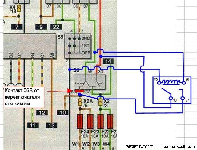

Fess-1984,если честно,то в это схеме я вообще ничего не понял,есть озможность нарисовать вот так
Прикрепления: 9568251.jpg (70.8 Kb)

prapor, Ты зачем меня тогда вопросами мучал, если сам все прекрасно разрисовал?
Да еще и критику устроил cry
Кстати твоя схема проблемм не решит, проводку к каждой фаре для наилучшего результата надо вести новую, а так ты просто по старым окисленным проводам даеш напругу не через ручку а через реле.
Гоша07Дата: Вторник, 22.Фев.2011, 20:27:54 | Сообщение # 204
Истинный автолюбитель
Сообщений: 1560
так у Fess-1984 как раз понятнее. просто хитрость в том, что вход питания в фару (от подрулевого) немного в другом месте. и эти 12 вольт (подходяшие к лампочке) приходится сначала выводить на реле и потом снова вводить в фару.
во, блин, опять не успел. (((

glukonavtДата: Вторник, 22.Фев.2011, 20:48:32 | Сообщение # 207
Сообщений: 36
Quote (Fess-1984)
Совершенно верно, приведённая praporом схема взята вот здесь и решает проблему греющегося подрулевого переключателя и реализует совместное включение дальнего и ближнего света.
A15MF была, продал... Теперь я снова Mazdavod 626 GE 2.5 GTI
Кое-что из мануалов Mazda и BMW он май пэйдж
praporДата: Вторник, 22.Фев.2011, 21:39:31 | Сообщение # 208
Сообщений: 33
glukonavt, все верно,просто у кого-то было на писано,что подключил дополнительное реле к БС и ДС и фары начали ярче светить,вот эту схему я и ищу
