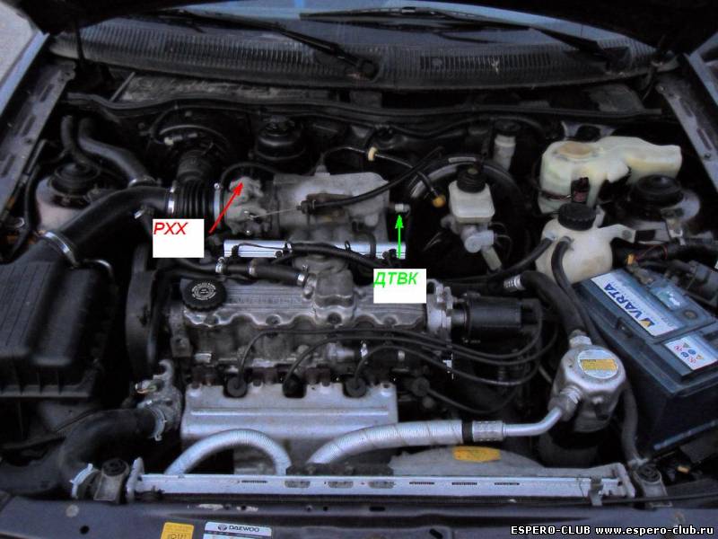

| А что именно обозначает этот процент? Добавлено (28.Апр.2011, 00:59:37) --------------------------------------------- Fess-1984, пардон что не в тему, но ты можешь на этих фотках обзначить датчик рхх и датчик температуры входящего воздуха? а то слышал что нужно чистить, а где они не знаю как только покажешь флуд удалю

| РХХ - Регулятор Холостого Хода (чистить иглу внутри регулятора) ДТВК - Датчик Температуры Впускного Коллектора (он же - температуры воздуха во впускном коллекторе)

| Edd1e_sadko | Дата: Четверг, 28.Апр.2011, 14:07:30 | Сообщение # 222 |

| MaKcuM, кстати, у тебя на фотке шланг картерных газов состоит из двух резиновых шлангов соединенных металл. трубкой, я свой заменил одним цельным куском шланга, разница есть?
