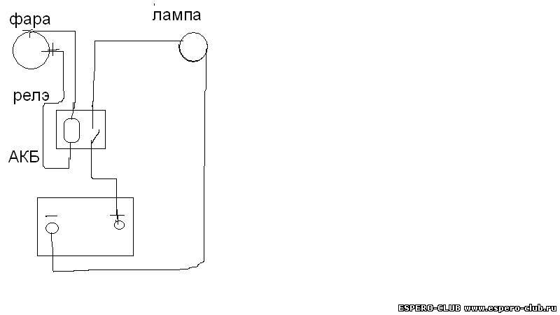

Quote (prapor)
всем привет!скиньте кто-нибудь схему подключения реле в фары,и какое реле нужно
Вот отсюда читай, следи за моими постами (я там тупил жёстко... biggrin ), там будет и схема и описание, что как и через что...
Fess-1984Дата: Понедельник, 10.Янв.2011, 23:07:35 | Сообщение # 167
Сообщений: 1611
Как-то вот-так это будет выглядеть
Береш плюс и минус из фары, их подключаеш к катушке рэле, а к лампе в фаре тянеш минус с корпуса (массы) а плюс через рэле.
Вот и всё.
Рэле от противотуманок отечественное в самый раз подойдет.
А как ты это оформиш, на то воля фантазии.
Добавлено (10.Янв.2011, 23:07:35)
MaKcuM, откуда читать непонятно cool
За картинку сильно не бить я её под тремя литрами пива рисовал. biggrin Но ошибок в ней нет.
Прикрепления: 1245911.jpg (16.3 Kb)
