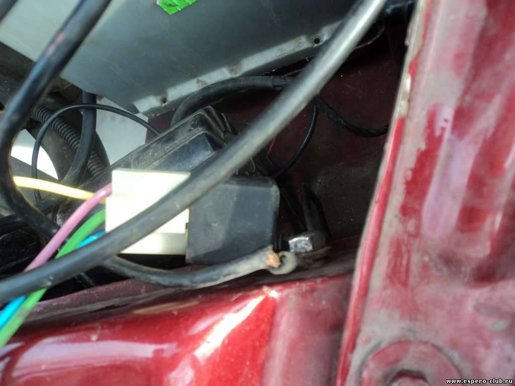

Итак, поставил и я себе реле. Ставил с фотоаппаратом, поэтому представляю вашему вниманию гайд для совсем начинающих.
Сразу говорю, в электрике я полный ноль, поэтому все указанное ниже повторять не рекомендуется. Хотя у меня все работает.
Фаза первая, ищем гайд от Pahello. Смотрим, понимаем, что ничего не понимаем. Зато покупаем то, что он указал.
(тут фотографий нет, забыл)
Фаза вторая, поиск места крепления реле. Я закрепил его на болт рядом с аккумулятором. Там у меня как раз точка крепления массы, поэтому я раздраконил ушко реле плоскогубцами и посадил его на этот болт, после надев колодку.

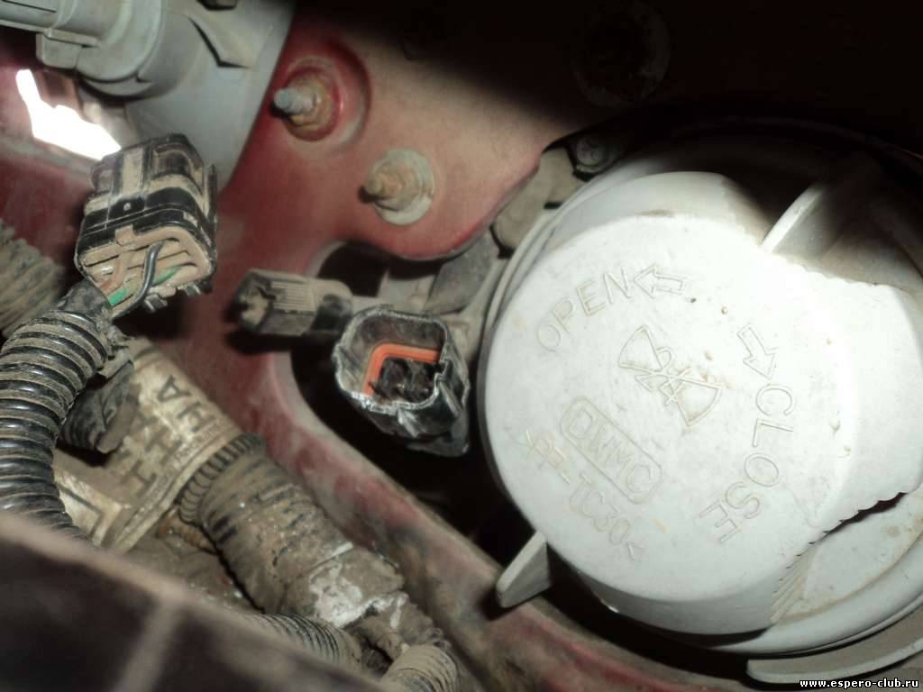

Фаза третья, вынимаем из разъема провода идущие на фару. Там их три, нам нужен средний.
Кнопка, на которую нужно нажать для снятия, находится снизу. Я снимал на холоде, руками не получилось, пришлось плоскогубцами.

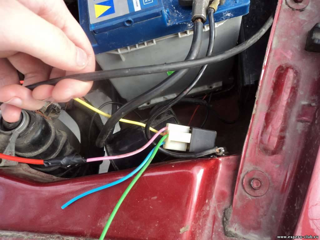

Фаза четвертая, подключение проводов. Думаю скручивать умеют все, но если хотите сделать красиво - добро пожаловать сюда. Правда это не мой путь и я сделал все на скрутках.
С предохранителем и аккумулятором думаю все понятно, массу я закрепил прикрутив к проводу массы, вы можете увидеть его на второй фотографии.

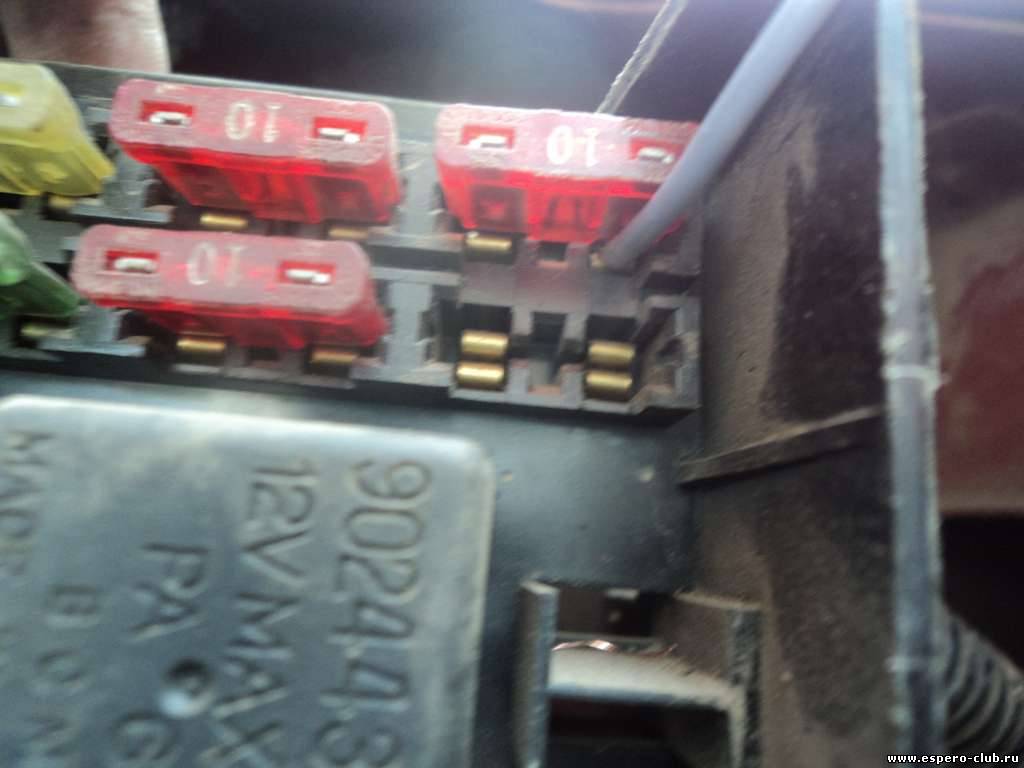

Самое сложное, на мой взгляд - подключение к предохранителям по 10 ампер. Сняв блок я увидел, что провода не в самой лучшей форме, стали ломкими, поэтому решил не трогать, а пойти другим путем. Просто раздвинул контакт, держащий предохранитель и вставил зачищенный провод туда.
После мультиметром проверил напряжение, нашел нужный провод, с фишки снял защиту и вытащил провод плоскогубцами, после чего обрезал его. Получилась вот такая загогулина.
Крепление провода можно разогнуть и вставить туда провод. Это будет красивое решение, но я не нашел тонкой отвертки, поэтому я просто скрутил остаток провода с новым. Повторить то же для второй фары.
Теперь осталось только кинуть провод с предохранителем на плюсовую клемму аккумулятора и можно тестировать свет.
Теперь, как повечереет, пойду проверять, хотя смутное чувство, что в моем случае это не сработало и надо дополнительно менять лампочки.
