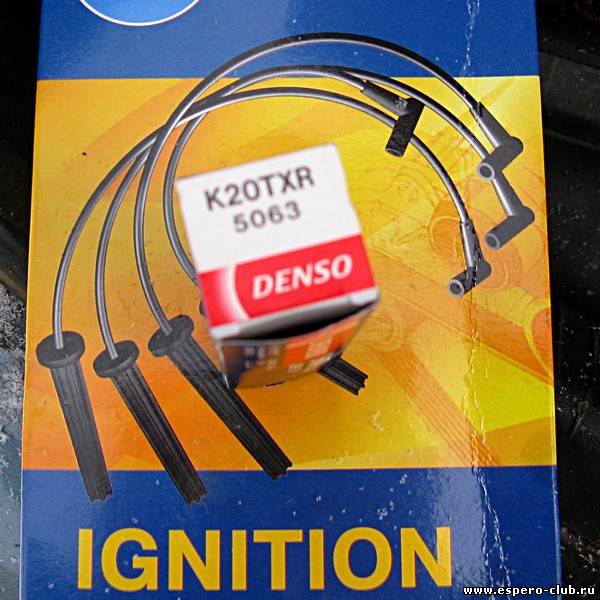

Это понятно... Форсы поменять не могу по финансам, вот и решл тут почитать... Заменил свечи на вот такие:
Добавлено (23.Фев.2012, 18:04:12)
Они такие, что электрод Ы центральные дальше от того места, куда форсы брызжют...
Добавлено (23.Фев.2012, 18:07:29)
Помогло так: стартер крутит так же резво, и вспышки есть, коих не было на обычных свечах....
Думаю что надо было резистор сажать на 12 килоом. но... было супер холодно, на улице не хотелось заниматься этим, посему просто забил, до тепла...
Которое вчера и наступило.

PahelloДата: Четверг, 23.Фев.2012, 18:09:55 | Сообщение # 724
Пока был дуб- я купил новые провода, так как старые были по сопротивлению в 2 раза хуже, чем норма...
Купил корейскую хню, что в наличии было, хотя думаю покупкой китайской хрени, был бы совсем подавлен...
Вот провода:
Вот их наименование:
Прикрепления: 4579533.jpg (88.6 Kb) · 0010689.jpg (87.3 Kb)
PahelloДата: Четверг, 23.Фев.2012, 18:17:22 | Сообщение # 725
Провода, по наличию, в магазине, они для Нексии, для Эсперы циферь 11, всесто 19...

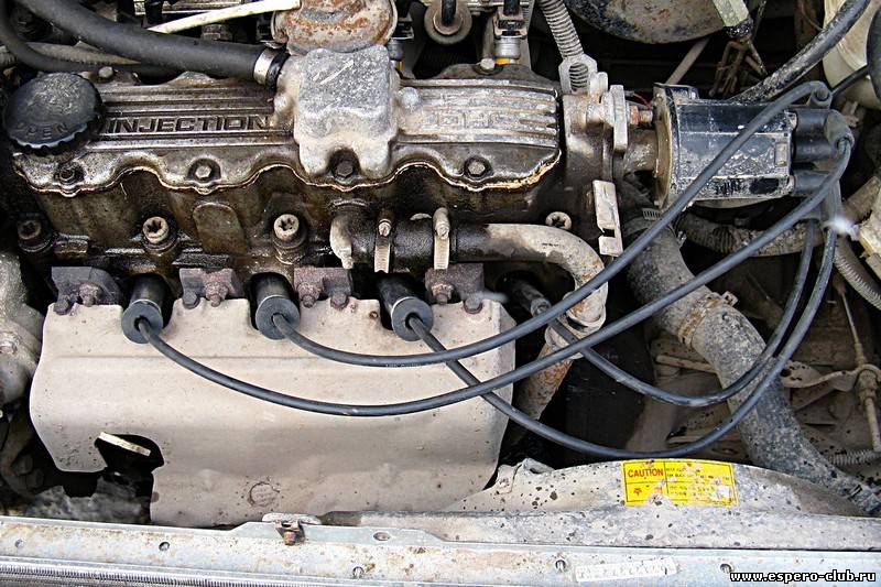

Выглядят на движке вот так:
Добавлено (23.Фев.2012, 18:17:22)
А родные были длинше, на расчёске висели... Эти просто там и стояли... как бы...
В итоге, Авто запустилось вчера при минус семи, как будто я её 5 минут назад заглушл...
Вывод для себя- Провода- значат много... Свечи- тоже... Но, при условии что форсы не родные... Если доживу с этим авто до следующей зимы- поставлю резистор и кнопку в салон выведу...
