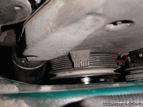

DimarikДата: Понедельник, 01.Июл.2013, 11:55:32 | Сообщение # 71
Сообщений: 11
В сервисе снимали трамблер - обратно поставили точно не так как стоял.
На холостых стала постреливать, и появились "качели", обороты прыгают от 800 до 1200, по нарастающей пока не заглохнет.
При торможении двигателем, если выжать сцепление глохла практически всегда
Заметил свою старую метку, выставил по ней все вернулось назад(как было до снятия трамблера)
Разница была миллиметров 5...
Но и проблема ради которой снимали трамблер и мыли форсунки осталась - нестабильный ХХ и глохнет иногда при торможении двигателем, если выжать сцепление.
т.к. при неправильной установке проблема усилилась появилась идея выставить точно УОЗ
Тупой вопрос:
по какой метке выставлять?
по этой (как указано в макулатуре по ремонту)
или по этой (как пишут на форуме)
Прикрепления: 2354254.jpg (27.5 Kb) · 8567768.jpg (47.1 Kb)

DimarikДата: Понедельник, 01.Июл.2013, 14:47:01 | Сообщение # 73
Сообщений: 11
то есть выставляем по 2 картинке по средней метке это 10гр? или как крайность по стрелке это 12гр?
не понятно а что за метка на 1 картинке? она для чего нужна?
WolgogradДата: Понедельник, 01.Июл.2013, 15:16:22 | Сообщение # 74

DimarikДата: Понедельник, 01.Июл.2013, 15:24:14 | Сообщение # 75
Сообщений: 11
так в книжке (у меня их целых две) указано что как раз для установки УОЗ...
про гребенку ни слова.
а на форумах что по гребенке выставлять.
собственно и возник вопрос sad
