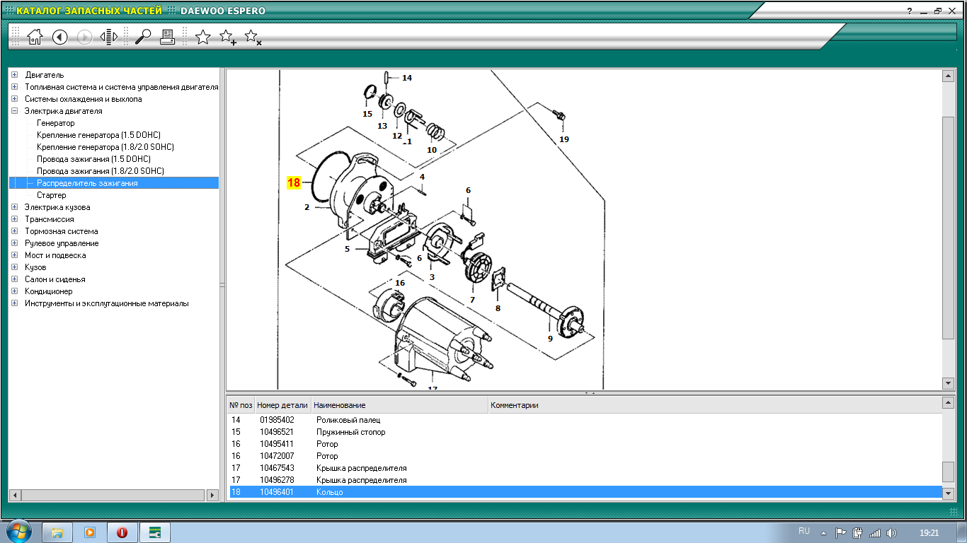

Всем привет, подскажите. Крышка трамблера внутри вся в масле, протер, поставил. Через время проверил опять внутри масло. Через что туда попадает масло? Типо нужно поменять Кольцо (18) ????

JEFFДата: Среда, 05.Дек.2012, 19:51:53 | Сообщение # 55
сеточку в клапанной крышке попробуй почистить.в трамблер оно через вал попадает.видать деваться некуда smile
Quote (JEFF)
Если сеточку прожгешь и все останется так же. То надо будет разбирать трамблер. На его валу есть лабиринтные канавки, которые не дают при вращении вала попадать маслу в трамблер.
Никаких прокладок там нет!
