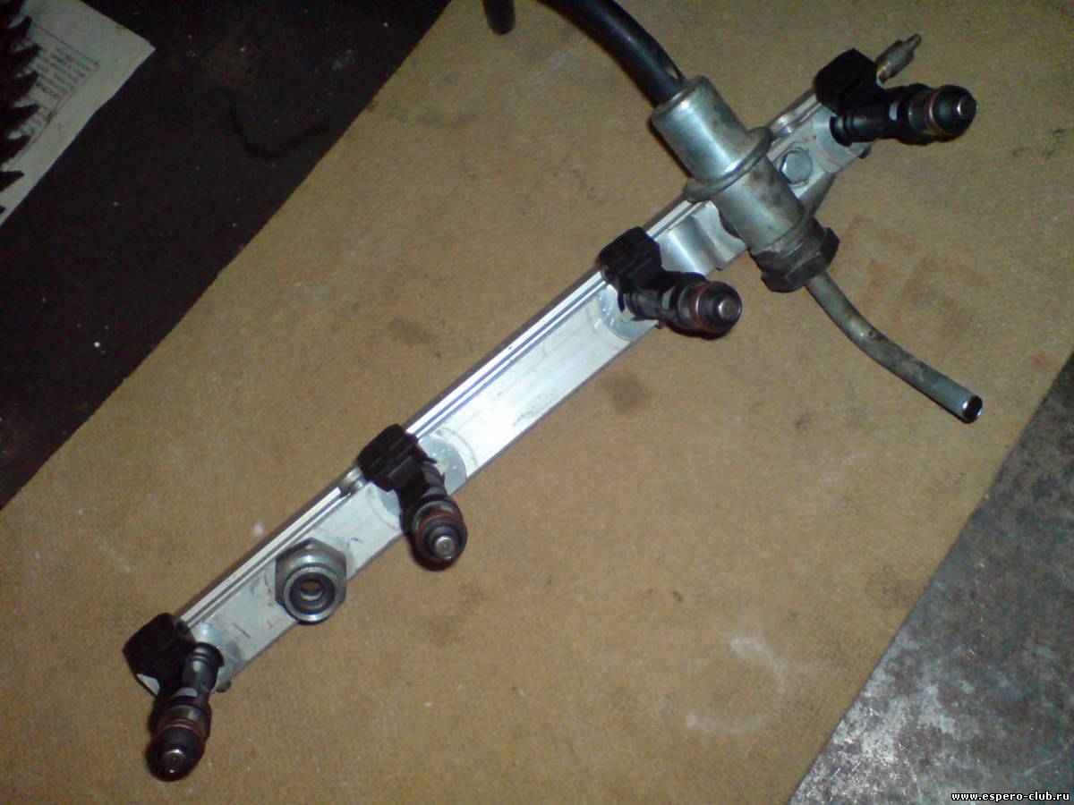

Ребят,помогите...Трабл в следующем:На холодную авто заводиться с "пол оборота" а стоит двигателю хорошо прогреться-начинается...Не хочет заводиться вообще!!!Только с толчка...что может быть?:-(

kostroma21Дата: Среда, 18.Апр.2012, 22:18:44 | Сообщение # 35
Quote (Spentem5)
Quote (Yriy)
Может РДТ?
Попробуй остудить водой РДТ.Если заведёшся...РДТ в помойку.

Spentem5Дата: Четверг, 19.Апр.2012, 01:53:40 | Сообщение # 38
Сообщений: 364
Можете закидать меня камнями за столь дурной вопрос,но мне это неизвестно-Что такое РДТ????? shy
Добавлено (19.Апр.2012, 01:53:40)
И где оно находиться на двигателе 1.5 16кл??? wacko
89653315005
kostroma21Дата: Четверг, 19.Апр.2012, 05:35:52 | Сообщение # 39
Quote (Spentem5)
Регулятор давления топлива.Стоит на рампе .

Spentem5, Ну на полторашке рампа и РДТ может быть чуть не похожа на это фото. Не боись - у нас не камней и мы добрые biggrin
