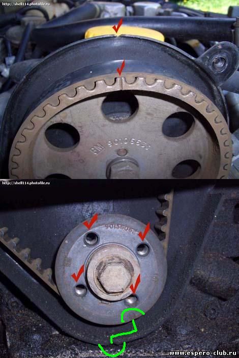

Я чего то совсем не пойму!!!!!Так какое должно быть НАЧАЛЬНОЕ ОПЕРЕЖЕНИЕ????Кто то пишет 8 градусов по метке защиты ГРМ,кто то 0 по той же гребенки!!!Я после замены наружнего ссальника каленвала,выставлял метку каленвала по мертвой точке,распредвал метка вверх.Потом настроил трамблер,как было описанно в форуме,и дал немного раньше 3-5мм.Вроде бы все нормально,но машина немного тупавата!!!!
И какому углу опережения соответствует такое расположение метки на звездочке(т.е это те 8 градусов или мертвая точка?)

К чему фотка? При ВМТ подкововидная выемка на шкиве коленвала должна (смотреть вниз) совпадать с выемкой на задней части кожуха ремня ГРМ и метка на шкиве распредвала должна смотреть (вверх) на выемку на той же задней части. Только потом надеть ремень прокрутить мотор вручную и проверить не ушли ли метки. Потом можно переходить на трамблер.
Если стоит так коленвал и при этом метка на шкиве распредвала совпадает значит у тебя неправильно установлены фазы грм.
Или это фотка когда неподвижные и подвижные части трамблера совмещены?
А при чем тут ШКИВ?Подкововидная выемка находится на шестерне КВ.
А вот шкив ставится на шестерню КВ в свое единственное положение (там типа шпонки)И при таком положении метки шестерни КВ,метка ШКИВА становится в правильное изначальное положение опережения зажигания!
Или я не прав?
boidaДата: Среда, 09.Мар.2016, 21:12:27 | Сообщение # 131
van-27, Не все то шестерня что с зубами :))
У эсперы ГРМ состоит из двух зубчатых ШКИВОВ и ремня, это у 29 волги ГРМ на шестернях.
Должно быть так как на картинки, только в нижней части зеленая линия должна быть прямой.

Обе метки должны совпадать.

boida,
Ну если честно я ни разу не сталкивался с таким понятием как ШКИВ распредвала или КВ(Говоря о том что на фото)!У одних это "Звездочка" у других "Шестерня" ,ну что бы "Шкив"!?
ну да ладно!
А на счет фото,согласен на 100%,я это и имел в виду!
