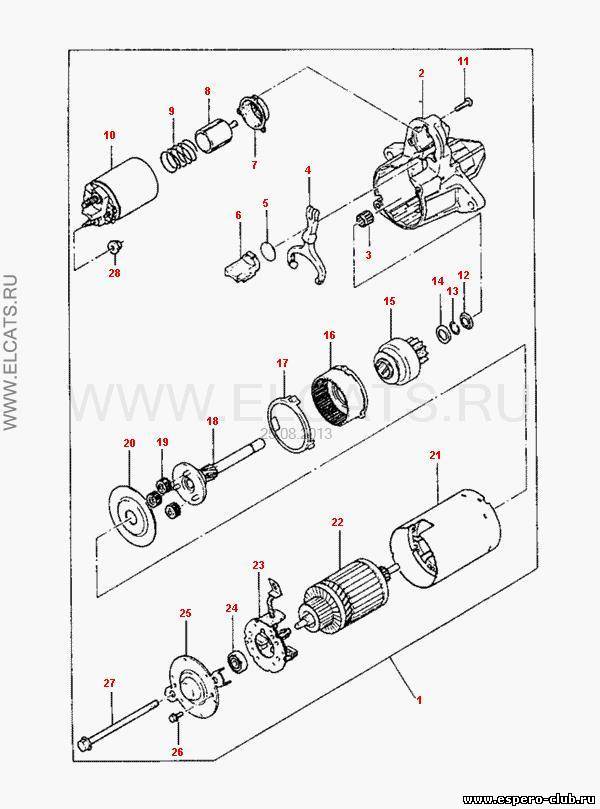

случилось следующее разобрал стартер поменять бендикс и заменил что втулка под номером 7 рассыпалась но тогда не придал сильно этому значения. собрал все назад ее становить не смог так как она рассыпалась совсем. а без нее втягивающая не срабатывает так как сильно большой ход у лапки а она видать играет роль ограничителя. кто не будь сталкивался с такой проблемой новую втулку найти не могу может можно что нибудь приколхозить ?

Возникла проблемка! на выше указанных изображениях под номером 18. сносились шлицы. теперь стартер жужжит практически за каждый раз в холостую. бендикс новый втягивающее то же новое. грешу именно на эту зап часть. кто знает продается она или хана новый стартер идти покупать?
