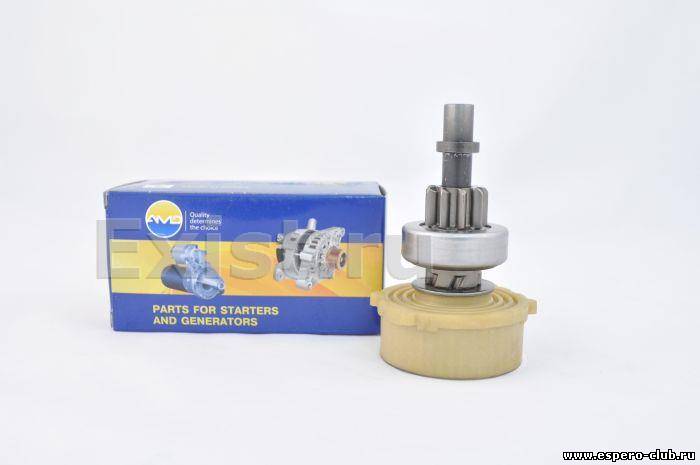

glebb11, AMD.EL311 на экзисте вот такую брал тут всё в сборе, только у меня износилась деталь под номером 16, встала как родная, смазал литолом+ трансмисионка, эту хрень внутри где три шестерни, месяц искал отдельно деталь16 , пока не нарвался случайно на это всё в сборе.
ПЫ.СЫ. Внимательней,аналоги в экзисте могут быть просто бендиксом, нужно брать именно этот. или у манагерра уточнять

glebb11Дата: Понедельник, 10.Фев.2014, 17:09:02 | Сообщение # 242
Сообщений: 22
спасибо за инфу. пойду заказывать.

glebb11Дата: Пятница, 04.Апр.2014, 07:36:04 | Сообщение # 251
Сообщений: 22
konver77 спасибо еще раз за инфу. купил, поставил крутит отлично.
