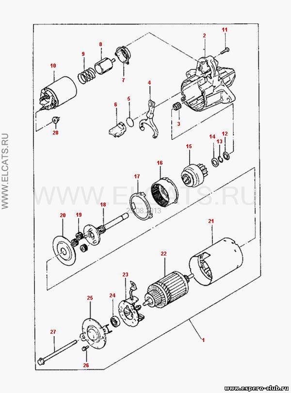

МУЖИКИ ПОДСКАЖИТЕ МОЖЕТ КТО СТАЛКИВАЛСЯ НА КАРТИНКЕ ПОД НМЕРОМ 16 ВСЕ ЗУБЬЯ СУКО СЪЕЛО МОЖЕТ АНАЛОГ ЕСТЬ А ТО НА ЭКЗИСТЕ 17 ДНЕЙ ЖДАТЬ И ТО НЕ ФАКТ. ЗАРАНЕЕ СПАСИБО.

konver77, эта деталь называется планетарка. Я её заказывал на WWW starter37.ru правда почтой идёт около
2-х недель, зато есть почти всё и цена- 180руб.+ пересыл.

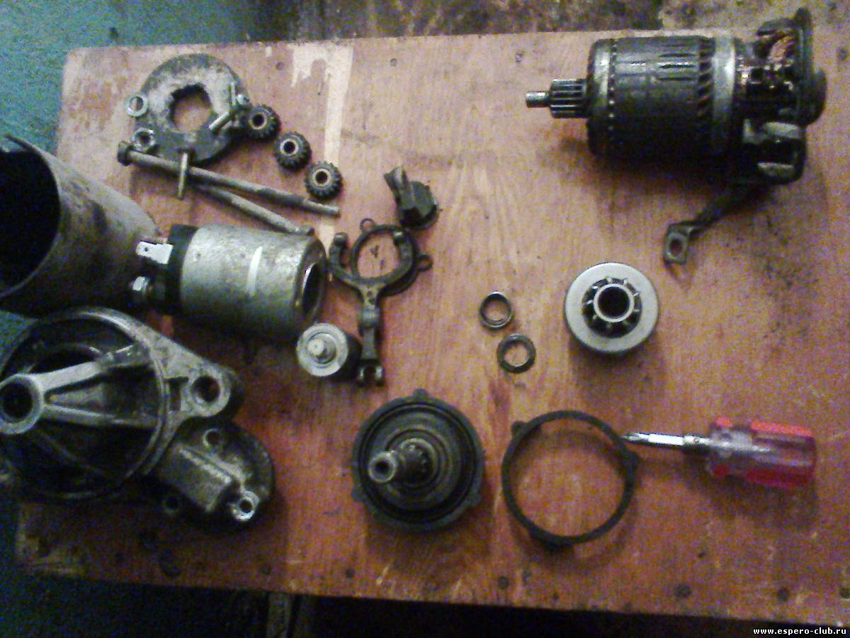

Прикрепления: 6311426.jpg(57Kb)
хрень под номером 17 у меня вообще на две половины разлетелась ! пришлось собрать как есть ... sad
