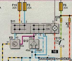

ребят, и меня эта кнопка уже ну прооосто достала! третий раз уже ломается (при долгой работе аварийки можно смело заказывать следующую...), так то нах она нужна лично мне, но от нее зависит работа самих указателей поворотов, а это вещь нужная! пробовал ремонтировать - помогает не на долго.
кто хорошо шарит в электрике наших табуреток - подскажите! хочу, пока идет новая кнопочка, вырвать старую и напрямую соединить в колодке нужные контакты, чтобы работали хотя бы указатели поворотов с подрулевого переключателя! хелп подскажите, нужно ездить каждый день, а без поворотов я себя считаю просто хамом и убийцей на дороге!!!
или вот тут на схеме колодки нарисуйте мне, чайнику, хде тута "плюс" и что с чем соединить

Топик со схемой не свежий, но может кому и пригодиться, как временная мера для работы без переключателя аварийки. По схеме необходимо соединить вывод 2 и 4. То есть подать питание на реле поворотов, но оно заработает, когда возникнет цепь через переключатель S12 и лампочки. На выводе 3 питание всегда (аврийка), на 2 при включенном зажигании (поворотники). Когда включена аварийка, перемкнуты 9+6+8, чтобы ток шёл через лампочки обоих бортов мимо переключателя поворотов S12. Для работы без включателя аварийки, выводы 9, 8, 6 можно не присоединять и просто подать +12 на вывод 49 реле поворотов.

Отремонтировать кнопку не смог, там оплавлен контакт был, и пружинки очень мелкие. Не повторяйте моих ошибок sad , разбирать и ремонтировать кнопку нужно очень аккуратно. Пока ищется кнопка соединил два голубых проводка прямо на колодке, то есть подал питание на реле. Повороты работают biggrin , а без аварийки прожить можно! Спасибо за совет Трактористу.
