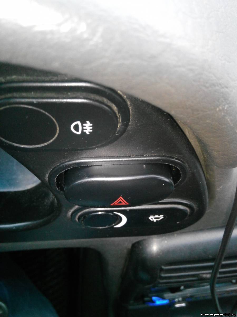

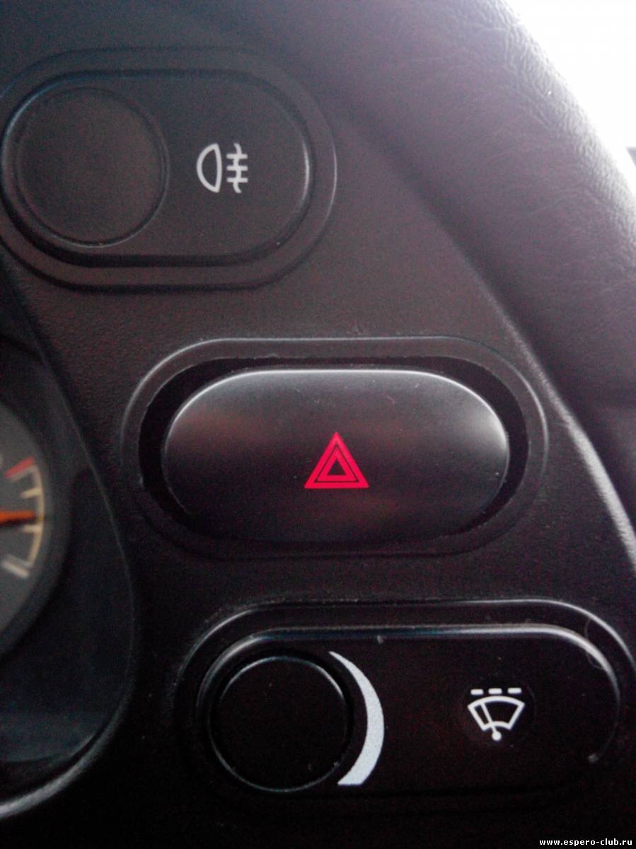

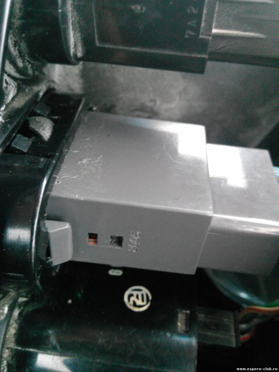

Всем привет. недели 3 назад отказали поворотники с аварийкой. Разобрал кнопку ,смазал и обратно собрал,но эффекта ноль. На время соеденил два синих проводка чтоб работали повортники,но аварийка не работала. А так как я благодарный водитель и меня пропускают, то я не мог сказать спасибо аварийкой. Кнопка на заказ около 1000 рублей у нас стоит. Вот и решил заморочится и поставил кнопку с Нексии. От основной кнопки оставил только переднюю часть , так как в неё вставлял новою кнопку(она меньше по размерам).Пришлось повозится с подключением (прочтение схем, разбор новой кнопки).Кстати надо новую колодку, т.к. старая абсолютно другая. Я победил ,теперь у меня новая кнопка от Нексии и полностью функционирует. Выкладываю фото. Но надо доработать чтоб смотрелась как будто здесь и была biggrin biggrin biggrin
P.S. цена вопроса кнопки 360р. Осталось только колодку найти. По крайней мере всегда в наличии кнопка и купить без проблем можно.

Zemnoy_74, Главное все работает.
S3rgaДата: Среда, 26.Фев.2014, 09:38:27 | Сообщение # 78
Zemnoy_74, молодец! Интересное решение. А по электрике можешь подробности рассказать? Людям на будущее пригодится, эсперовская кнопка дефицитной сейчас стала.
Zemnoy_74Дата: Среда, 26.Фев.2014, 18:50:48 | Сообщение # 79
Сообщений: 17
S3rga старался) На днях постараюсь фото выложить куда какой провод.Если получится то и на схеме укажу. Кстати мне показалось что по нажиму на кнопку Нексиевская поинтереснее (по мягче)
