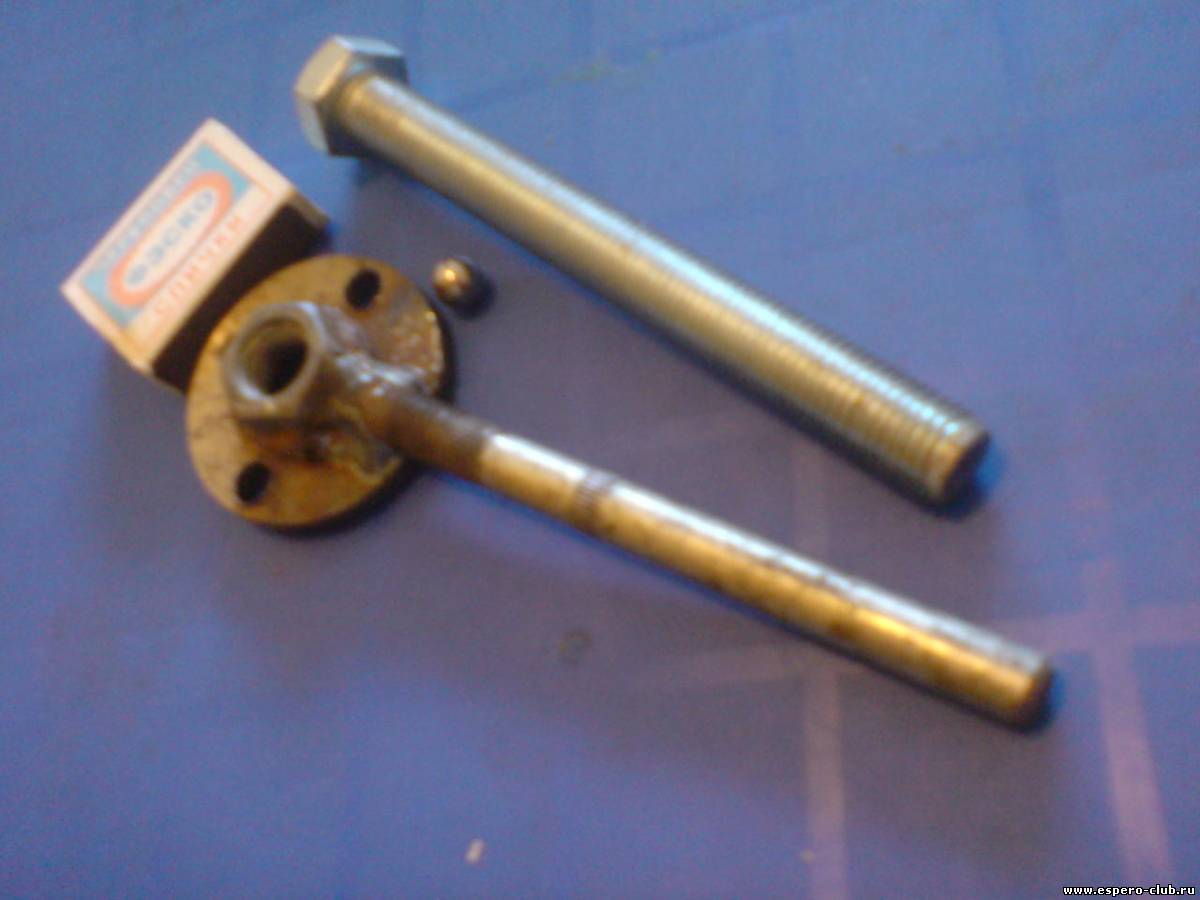

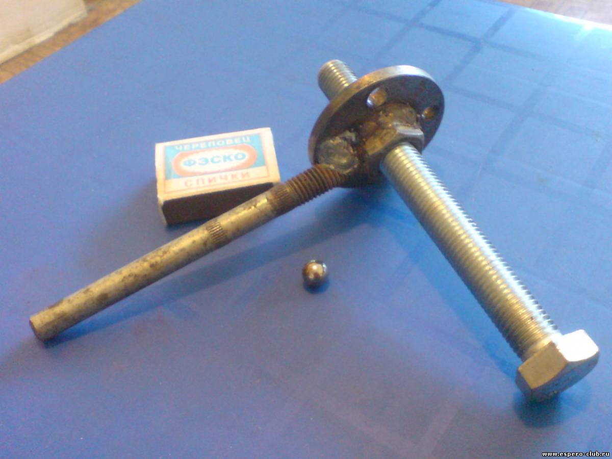

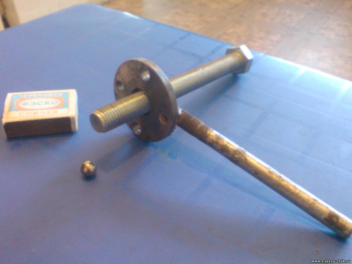

А чтобы снять маленький шкив ГРМ мне пришлось сделать съёмник.
Если сможеш сделать сам размеры дам. smile

Прикрепления: 2343828.jpg (62.0 Kb) · 6183180.jpg (68.4 Kb) · 6219647.jpg (58.7 Kb)
