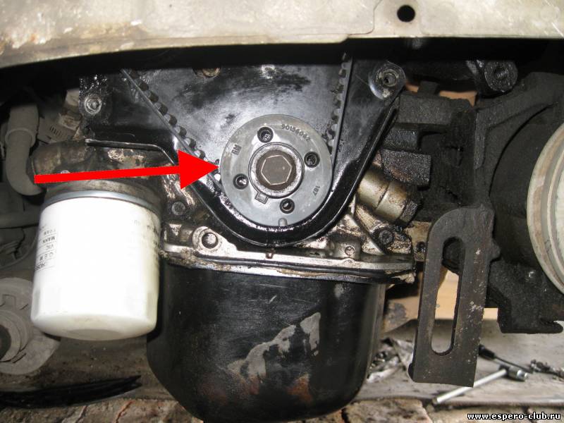

ну вот, наконец-то добрался до своего поддона с прокладкой....убрал маслоуспокоитель,продезинфицировал поддон бензом, смазал герметиком(REINZOSIL, фото на 5-й стр.) распределил его равномерно ножом,положил прокладку(пробковую),намазал герметик. Двигло продезинфицировал тоже бензом. Соединил все составные части посадил на болты с граверами,затянул слегка чтоб герметик поджался...через 20(!)часов подтянул получше....после этого поехал на машине(т.е. дал поработать всей этой конструкции под рабочей температурой) В итоге:вижу под машиной характерную лужицу масла, вспоминаю все нехорошие слова...........и начинаю грешить на сальник коленвала тот который со стороны возд. фильтра,т.к капает обычно с той стороны.отсюда вопрос: кто нибудь его менял?есть ли мануал по его замене?(поиском не нашел)собственно интересует как открутить вот этот шкив

болт открутить стартером, шкив снимать сьёмником, сальник пробить шилом и выковырять, только коленвал не поцарапай.

-gda-Дата: Понедельник, 22.Авг.2011, 20:27:37 | Сообщение # 80
Сообщений: 140
хм...допустим со стартером разобрался(головка вороток за что то зафиксировать)?,а съёмник надо где то взять,или монтажка подойдет?)))если нет то придется все равно в сервис....$..
ReduktorДата: Вторник, 23.Авг.2011, 12:10:47 | Сообщение # 81
Сообщений: 1965
без сьёмника никак, монтажка не подойдёт. Есть вариант сварганить примитивный сьёмник - металл. пластина 4-5мм, по центру дыра с приваренной гайкой, справа и слева от этой гайки 2 дырки на том расстоянии на каком болты крепят шкив.

вот я и сделал наконец себе прокладку поддона(месяц с небольшим назад) герметиком REINZOSIL.держит и не течет! а,ну еще граверы на болты поставил как выше советовали)))вобщем я доволен этим герметиком(250р! против других герметиков за 80-100 рублей)другое дело что стал ссать сальник коленвала со стороны ГРМ(я так думаю потому что капли стой стороны)никак не мог добраться до того места))съёмник надо как то сделать,ну или где то купить...сейчас похолодало, при пуске двигателя оттуда идет дым,через некоторое время перестает.я думаю за ночь масло туда накапает(на шкив)а при трении ремня о шкив нагревается и испаряется??может такое быть??
