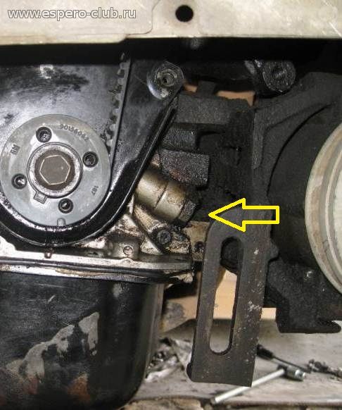

Cepera54Дата: Пятница, 10.Окт.2014, 09:20:31 | Сообщение # 140
Сообщений: 35
Народ подскажите что это за болт? именно с этой стороны у меня течет масло... на 350-400км около 2-х литров...
Прикрепления: 0993801.jpg (83.1 Kb)

Сообщений: 466
Под ним пружина редукционного клапана. Раз течет ,что смотреть, открути да прокладку меняй. Заодно клапан почистишь.
