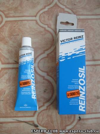

к сожелению в магазинах не оказалось перматекса(говорят редко берут)предложили другой REINZOSIL немецкий, 250 руб. сказал что он для мерседесов)))
Прикрепления: 7039150.jpg (74.4 Kb) · 2666274.jpg (21.5 Kb)
Сообщение отредактировал -gda- - Среда, 22.Июн.2011, 20:14:26
LinkДата: Среда, 22.Июн.2011, 20:14:32 | Сообщение # 73
говорят хороший герметик!
