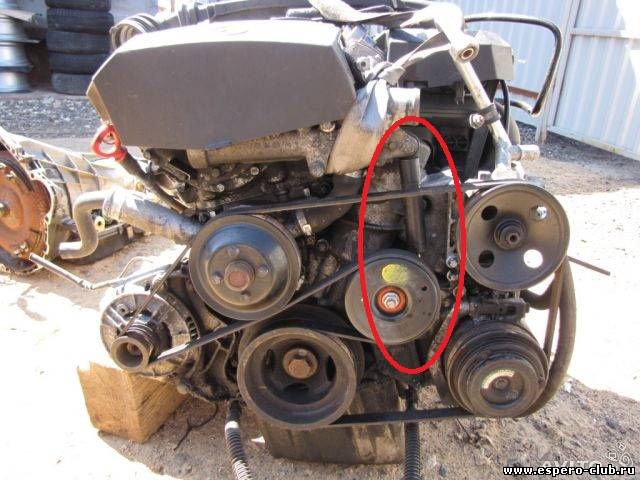

dantoДата: Воскресенье, 19.Май.2013, 19:55:39 | Сообщение # 106
Сообщений: 261
обвел красным

КолянычДата: Воскресенье, 19.Май.2013, 20:24:47 | Сообщение # 107
Сообщений: 967
danto, Была такая хрень !
Надо чуток натянуть ремень помпой и стук пропадёт !
Тоже сначала не мог понять откуда постукивает , потом нашёл , подтянул ремень помпой и всё стало нормально !!! biggrin
WolgogradДата: Воскресенье, 19.Май.2013, 21:02:34 | Сообщение # 108
Сообщений: 665
Помоему если ролик дергаеться,то подшипнику хана,элипсом!

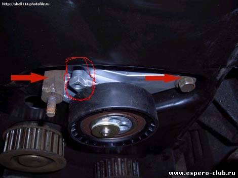

ptwДата: Воскресенье, 19.Май.2013, 21:11:23 | Сообщение # 109
Цитата (danto)
обвел красным
ничего там не хана и подтягивать ремень если уже натянут не надо, в данном случае пружина корпуса ролика работает еще как виброгаситель . при вращении идет разная нагрузка по тактам газораспределения .
На меринах еще к корпуса ролика поликлинового ремня идет виброгаситель (амортизатор) , он там если резинки изношаны начинает от вибрации стучать как амартизаторная стойка в подвеске .
К цепям грм на мерене еще не лез smile

dantoДата: Вторник, 21.Май.2013, 23:05:38 | Сообщение # 110
Сообщений: 261
значит мне его немного подтянуть попробовать ?
ptwДата: Вторник, 21.Май.2013, 23:30:32 | Сообщение # 111
ремень должен поворачиваться по своей оси рукой на пол оборота ,какое усилие от руки понимаешь,к примеру ремень не должен скакать (отклонятся) с стороны где ролика нет более чем на 3 мм это примерно ,больше тянуть не надо ,подшипники этого не любят,как и сам ремень.
млин какая разница восьмерка ,Пыже,Вольво и т.д.
Сообщение отредактировал ptw - Вторник, 21.Май.2013, 23:32:58
