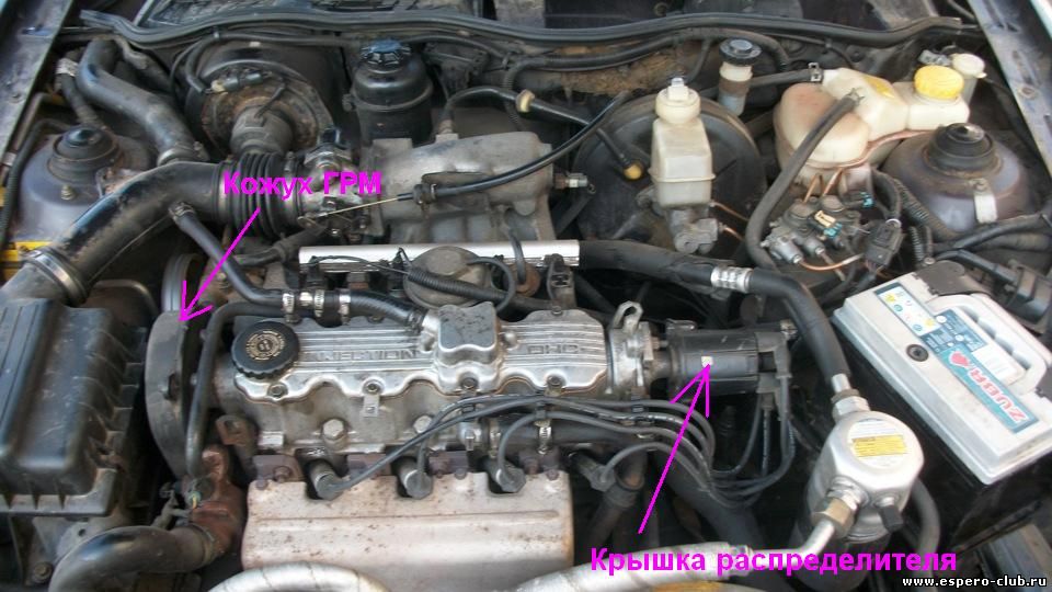

всем привет.купил эсерик.после того как заглушил движок,не могу завести.с катушки не идет искра.+движок крутит как то странно.мне сказали либо катушка,либо ремень полетел.ток я не пойму какой ремень..я новичек в этом деле.слева от движка есть ремень и он целый.говорят есть еще ремень какой-то...кто в курсе?
boidaДата: Пятница, 15.Июл.2016, 20:46:04 | Сообщение # 139
FIBRIO, Если со стороны воздушного фильтра стоит на двигателе пластиковый кожух
и ты не видишь шкив распредвала то сними пластиковую крышку с трамблера,
попроси кого нибудь покрутить стартером если под этой крышкой ни чего не вращается то скорее всего порван ремень.

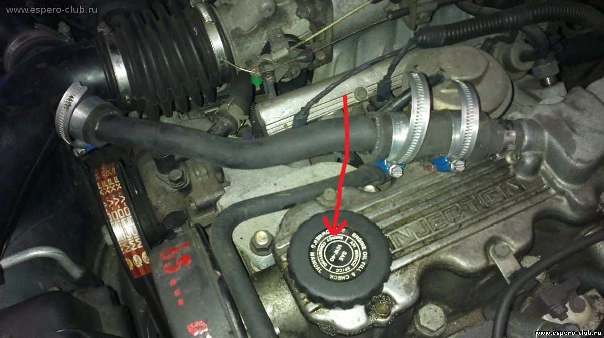

есть фото этой клапанной крышки?а лучше маслозаливной горловины
Сообщение отредактировал FIBRIO - Суббота, 16.Июл.2016, 14:40:39
kostroma21Дата: Суббота, 16.Июл.2016, 14:57:33 | Сообщение # 148
Прикрепления: 6735018.jpg (198.5 Kb)
