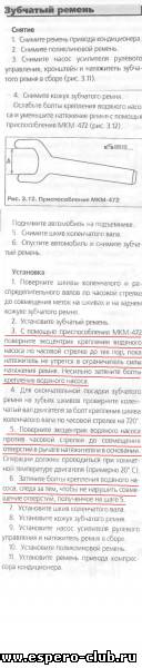

ReduktorДата: Четверг, 17.Фев.2011, 12:31:49 | Сообщение # 25
Сообщений: 1965
Для тех кто в танке - с помощью прогиба ремня на 90 градусов - регулируйте на ТАЗах сколько душе угодно. На DAEWOO Espero 2.0L ремень ГРМ регулируется ТОЛЬКО ПОМПОЙ СОВМЕЩАЯ ОТВЕРСТИЯ НА УСПОКОИТЕЛЬНОМ РОЛИКЕ.
Прежде чем писать какое либо опровержение вышесказанному, убедительная просьба открыть ЛЮБОЙ мануал по двухлитровой Эспере, прочитать установку ремня ГРМ, и понять что вы неправы !

PhantomДата: Четверг, 17.Фев.2011, 13:17:25 | Сообщение # 26
Сообщений: 435
Ric, Человек из Нижнего тагила специально для вас, страница 61-62 п. ЗУБЧАТЫЙ РЕМЕНЬ.
курите мануал хотябы до середины... Книжка: Руководство по эксплуатации, тех.обслуживанию и ремонту ,Москва 2004, 234стр.
