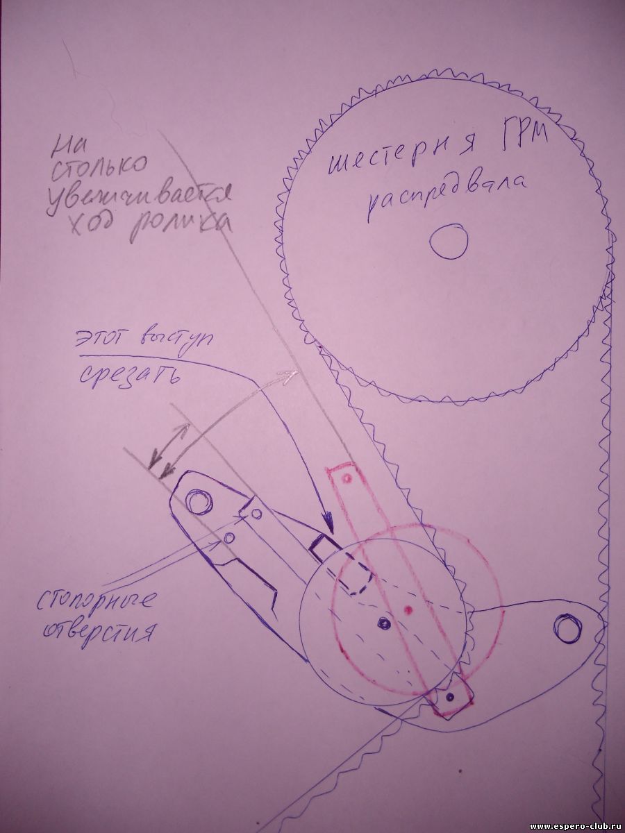

Сегодня занялся натяжением ремня на 2-х литровом моторе. Ибо при прогазовках ремень ГРМ сильно тарахтел по пластиковому кожуху. До помпы добираться не хотелось - сильно много разбирать. А натяжной ролик не обеспечивал нужного натяжения так как упирался в литой выступ на своём кронштейне. Так вот, снял я весь ролик и срезал этот выступ. Что изменилось? До переделки рычажок ролика от упора до упора двигался примерно миллиметров на 15. А после на 25-30. И увеличения хода ролика хватило, чтобы нормально выбрать слабину натяга ремня. Помпу при этом трогать вообще не надо. Фотки не делал, но вот простенький рисунок. Красным показано новое положенние ролика. Ну в смысле без ремня он может дойти туда, а так от прежнего положения с ремнём сместился на три-четыре мм и нормально его натянул.

Ok! я так понимаю речь идёт об отверстиях поз.10? Всё время думал, что если их монтировкой совместить и вставить какой нибудь шплинт, то это помогает снимать-надевать ремень ГРМ. А можно ссылку на мануал из которого взята эта картинка?

Картинка взята даже не из мануала - она нарисована на коробке с ремнем ГРМ. Кажется - это был Gates. В мануалах тоже есть, но лень искать мануал.
