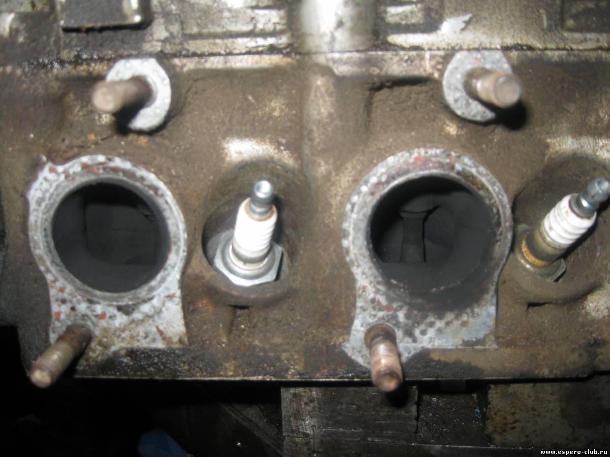

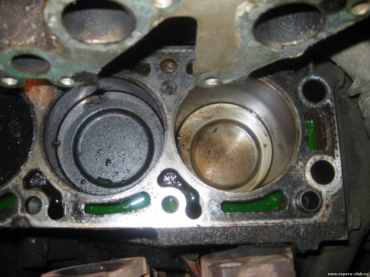

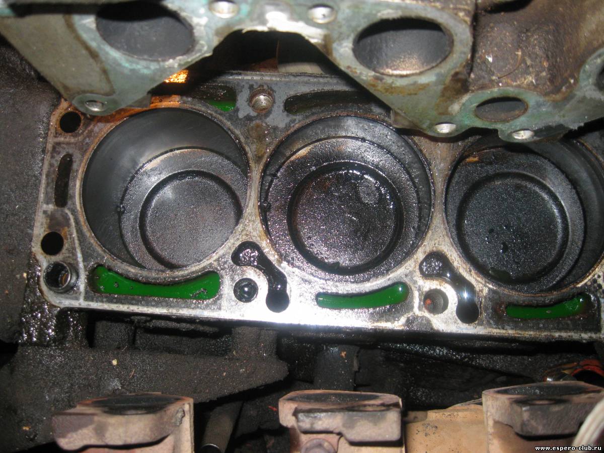

привет всем!!!сегодняшнее вскрытие двигателя показало что мой двиг был ремонтирован(стоят гильзы)вскрыли потому что пробило прокладку ГБЦ. Мастер говорит что была плохо затянута ГБЦ, попутно решили еще посмотреть кольца поршней так как в возд фильтре было масло (из патрубка вентиляции), компрессия 12. Т.е ревизия двигателя, как выразился мастер, будет стоить 6000-8000руб
Прикрепления: 9183403.jpg (168.5 Kb) · 4729661.jpg (127.5 Kb) · 8265617.jpg (100.2 Kb)

-gda-, Что мастер имел ввиду под ревизией, просто посмотреть что нужно менять, что ли? Если да то на эти бабки можно столько запчастей купить, там и нефиг ревизировать biggrin . Тему прочитай, там все написанно, что нужно менять. У тебя пробило прокладку в первом целиндре как и у меня, вон поршень какой чистенький. Компрессия 12 это помоему нормально, и что значит у тебя гильзы стоят, они у нас разве меняются?

я может чего не понимаю, но где на фотке гильзы стоят?

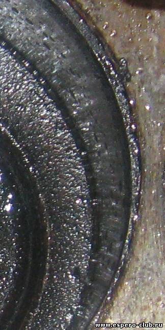

Max_EQ- их не заметно на фотке, как мне сказал мастер это сделали для того чтобы не менять всю поршневую, а поставить гильзы и воткнуть старые поршни(еще нормальные) и поменять только кольца для того чтоб дешевле получилось. посмотри может на этом фото лучше
P.S. ремонт этот делал предыдущий хозяин, сейчас за работу с меня взял 7000р плюс запчасти 7500р
Прикрепления: 5781479.jpg (158.0 Kb)

извини, но чесс-слово не вижу гильзы.
Тут просто такое соображение -если действительно стоит гильза, то вряд ли подойдет штатная прокладка. вернее -она встанет, но гарантии что не потечет, нет. Если гильза есть - то только "мокрая", а она должна выступать над плоскостью блока - иначе не уплотнишь. На фото - гладкая поверхность.
Штатных гильз к нашему двиглу нет, если только самопал, но сделать такие тонкие -это будет гораздо дороже обычной расточке. Поинтересуйся - сколько предыдущий хозяин за ремонт отдал smile
