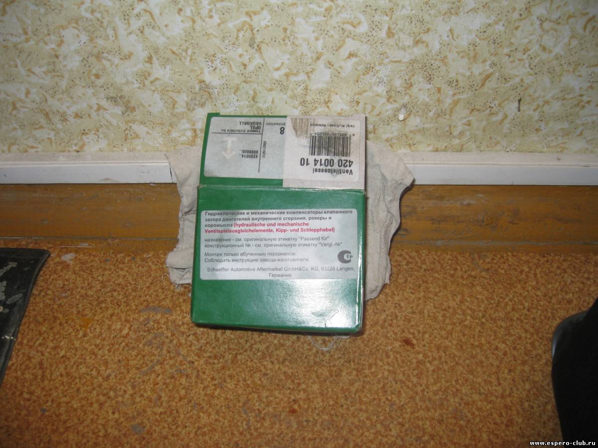

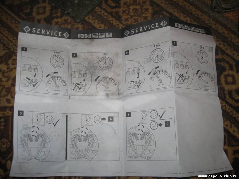

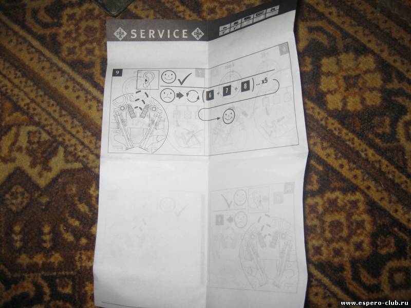

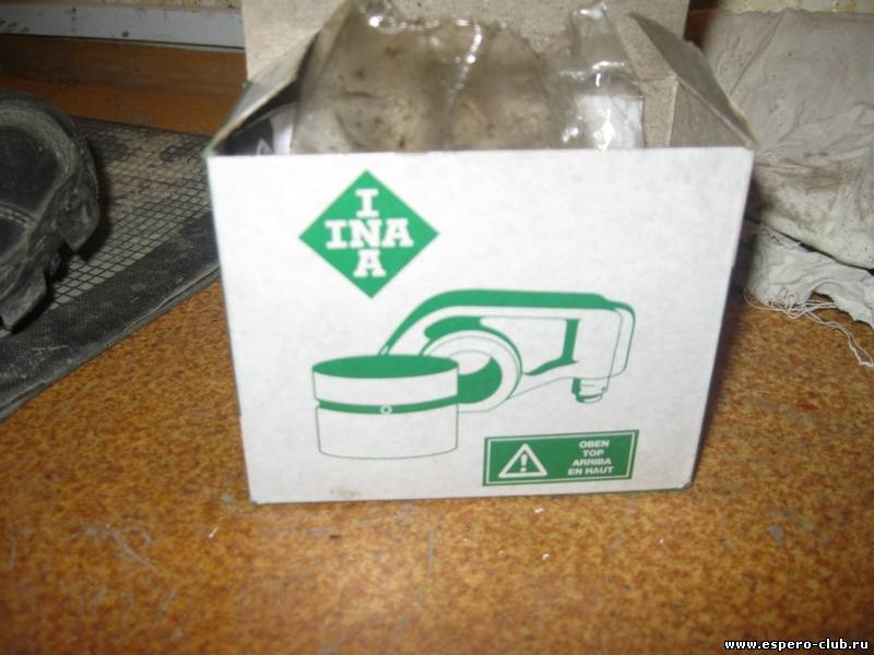

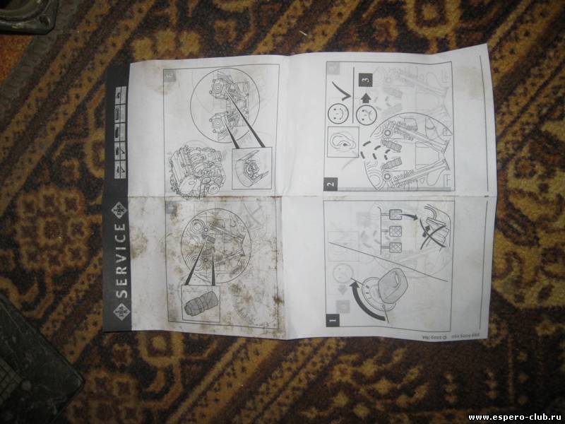

Сегодня ездил забирать машину после замены гидриков - машину не забрал....потому что говорит надо снимать головку шлифовать ее снова (ремонт был месяц назад) дымит из трубы, тосол попадает в камеру сгорания.на ремонте еще 3 дня и еще бабосы.....кстатити гидрики фирмы ITA (судя по этикетке германия) там еще интересная инструкция (в прикреп. файле :))
