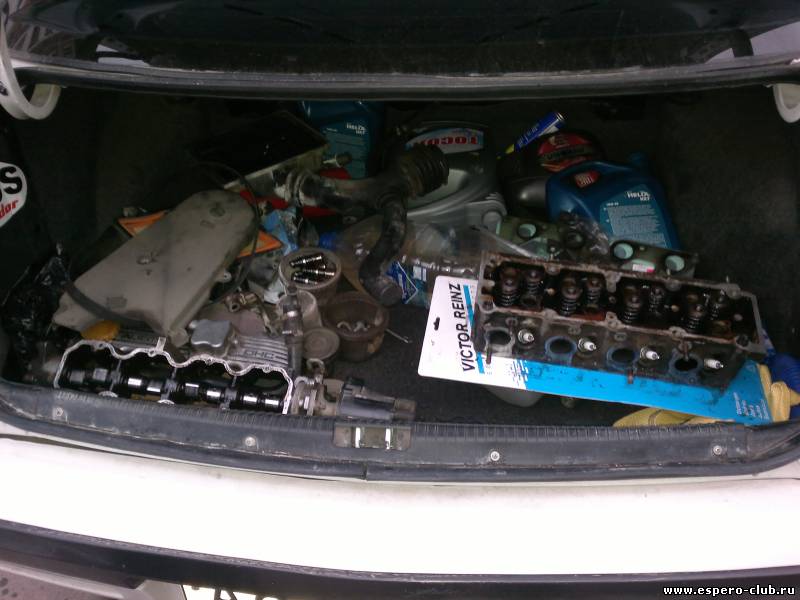

HooliganДата: Среда, 14.Сен.2011, 17:10:25 | Сообщение # 252
Сообщений: 1483
вообщем башку отшлифовал, все прокладки купил, но единственное не у кого нет кольца которое слева сторца где термостат в ГБЦ ставиться. купил похожее от москвича, и ремкомплект тормоза от ваз 08. вроде кольцо похоже:) да кстати прокладку на выпуск нигде не смог найти(((

HooliganДата: Четверг, 15.Сен.2011, 00:06:01 | Сообщение # 255
Сообщений: 1483
Эспероводчик, респект, но мне нужно было в наличии, чтобы в тот же день и собрать... ну вроде как вчера заказал, сегодня обещали привезти. а пока рассекаю как на порше... тоже двигатель сзади cool жаль тока на веревочке
Прикрепления: 1278283.jpg (52.3 Kb)
