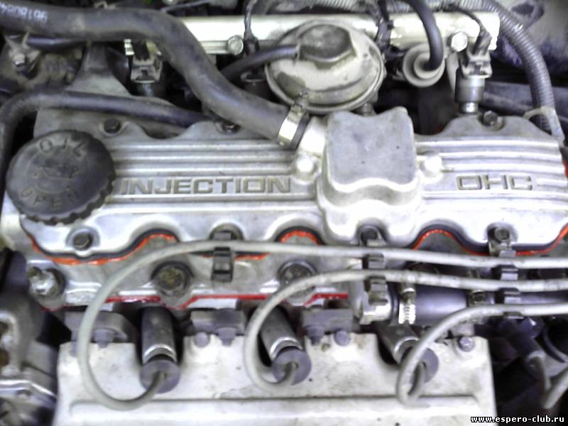

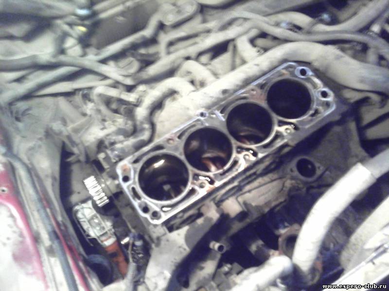

Итак, решено было перетряхнуть движок, в связи с жером масла.
Пробег на момент вскрытия - 299 867км короче 300тык.
Вместе с человеком который всю жизнь помогает мне с машиной, было проведено вскрытие которое всех приятно удивило.
Во всех цилиндрах сохранилась хонинговка!!!
Поршни и шатунные вкладыши без каких либо претензий, тоже относительно распредвала и рокеров.
Претензии собственно были предъявлены к маслосъемным колпачкам, и маслосъемным-же кольцам.
Колпачки дубовые, кольца тоже залегли и не шевелятся.
Итого замена колец на стандарт, и замена колпачков с попутной заменой всех какие под руку попадутся сальников и прокладок.
Сегодня за три часа движок был разобран до такого состояния
За фото прошу простить это телефон.
Остальное будет завтра, всмысле работы, а может и сфоткаю что еще.
Потом еще отпишусь.

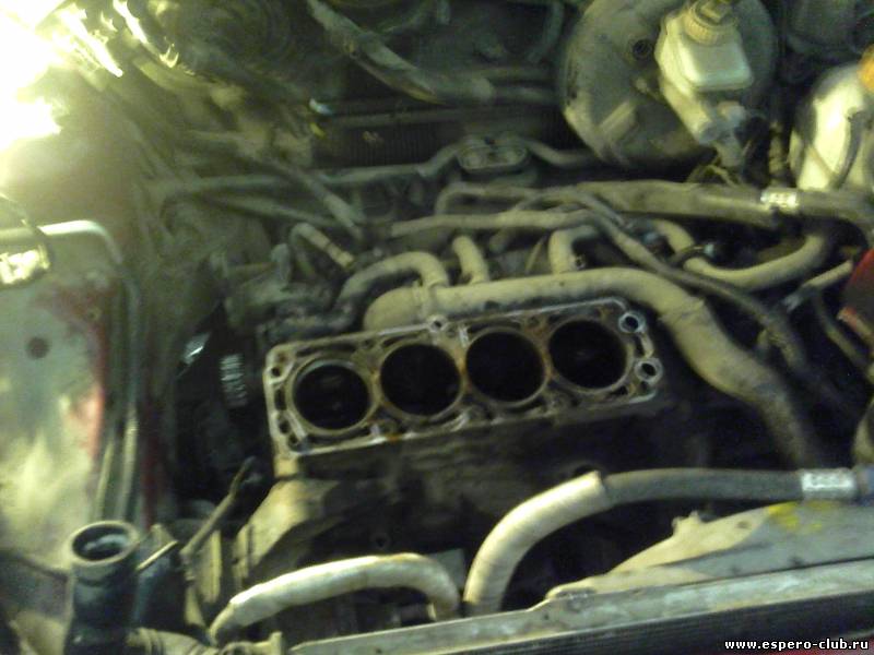

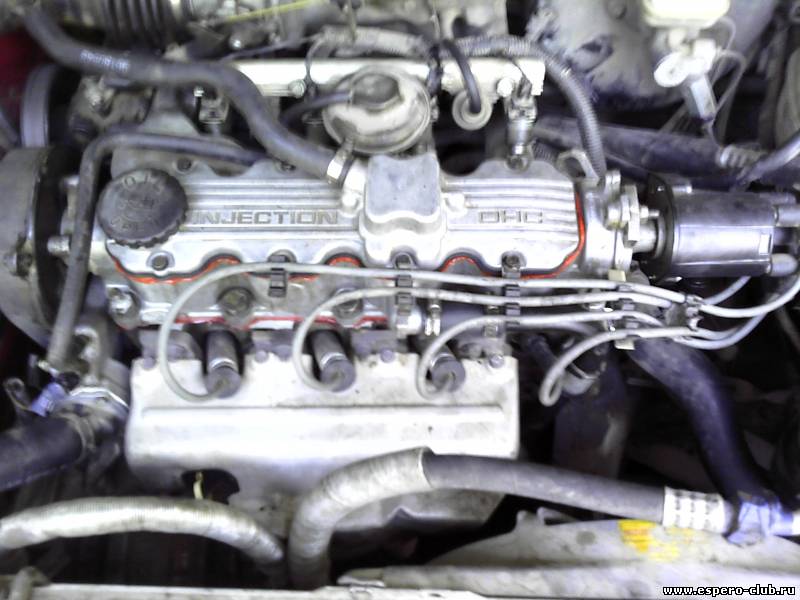

Короче закончили с движком.
Очень много попутных косяков всплыло, как обычно. Отломанные шпильки, хреново выкавыривающиеся сальники, ну и конечно ошибки допущенные по неопытности, и несхожести двигла с жигулевским (да он простой как две копейки, но сколько на нем висит шлангов, датчиков, проводов, да и навесное все висит на головке блока а про точность исполнения я вообще молчу). Кстати про точность, когда меняли кольца на поршнях (не ремонт, стандарт), сделали все как на тазе - старые сняли новые поставили, поршень в оправку завернули и давай его в цилиндр вставлять, а он не лезет. И так и эдак, все равно не лезет. Пришлось вычищать до блеска канавки в которые вставляются кольца, хотя видимой грязи там не было, после этого вошли.
Ценный совет всем кто будет делать ремонт, берите не 8 а 10 маслосьёмных колпачков, поверьте потратив лишних 60 рублей вы сэкономите пол дня работы. У меня при посадке порвался восьмой колпачек, было это в субботу в 17:45 когда все магазины меня уже не ждали. Да и к тому-же проишествие это поставило крест на надежде воспламенить машину в субботу.
Всё, душу вроде отвел, теперь по порядку.
Были поменяны : кольца, шатунные вкладыши, сальники распредвала и коленвала, само собой все попавшиеся прокладки, ремень и ролик ГРМ, фильтр масленый, масло и антифриз. Попутно отмыл до блеска дроссельную заслонку,а так-же пол двигла.
И самое главное пока башки с коллектором не было поменял без секаса бинокль.
Времени затрачено 16 часов за три дня.

Вот конечный результат
